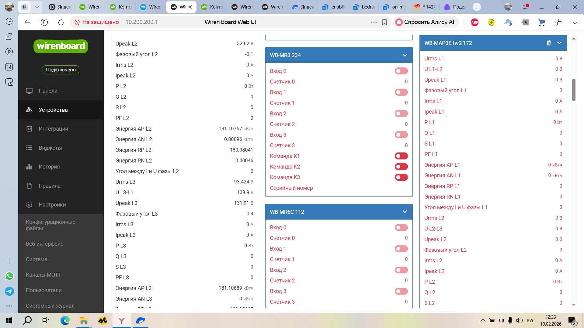

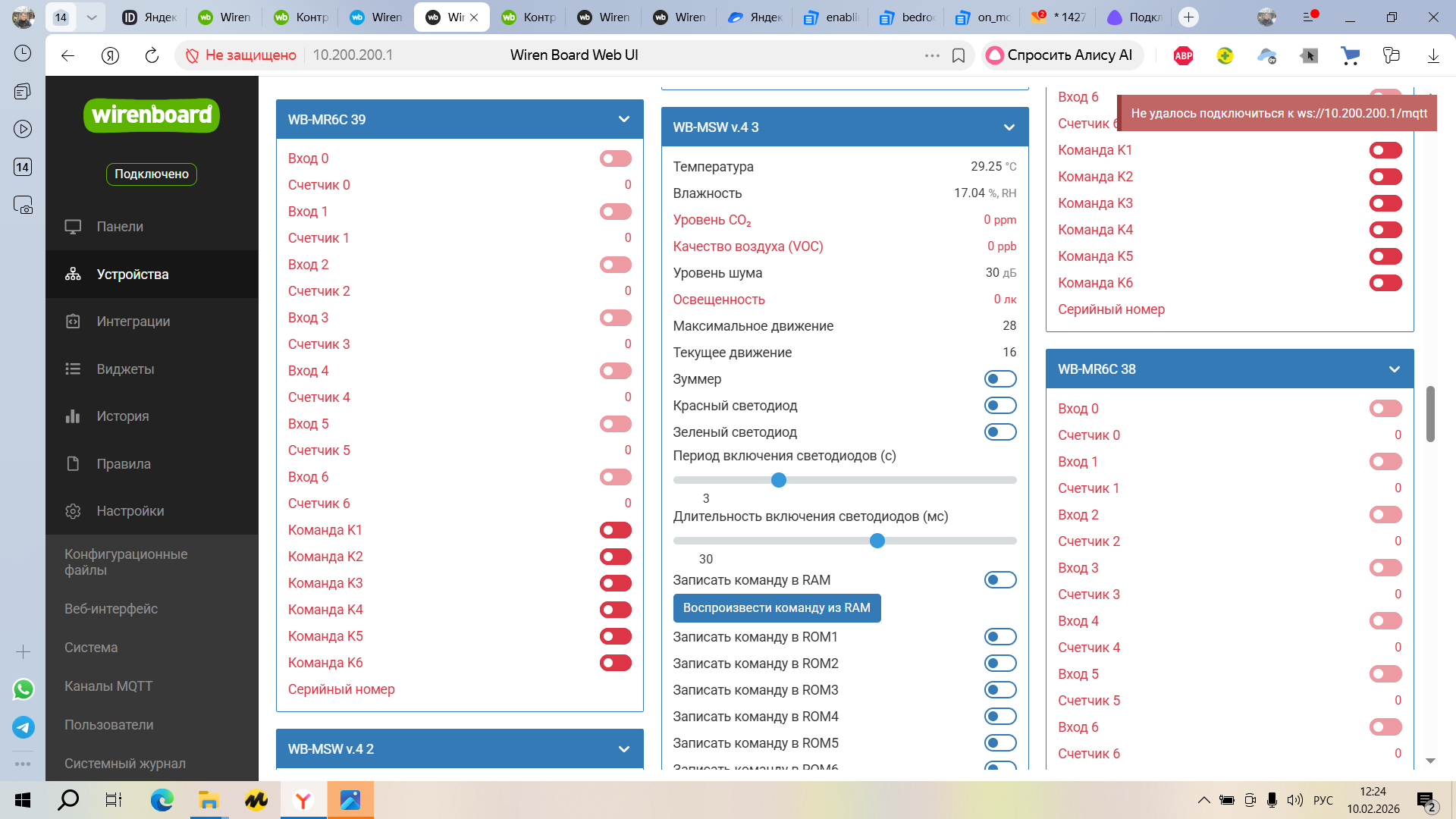

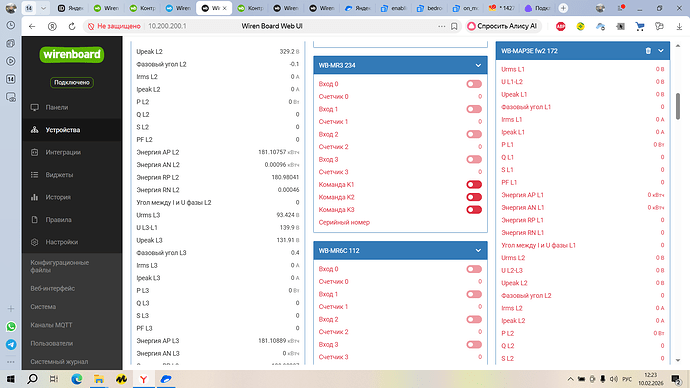

Здравствуйте. Подскажите почему ряд устройств после установки/замены на новый контроллер горит красным, на предыдущем контроллере всё определялось корректно
(144,3 КБ)
Сформулируйте пожалуйста что такое "определяется?
То есть - каким способом устройства были добавлены.
Ну и - в каком состоянии светодиод Status на них?

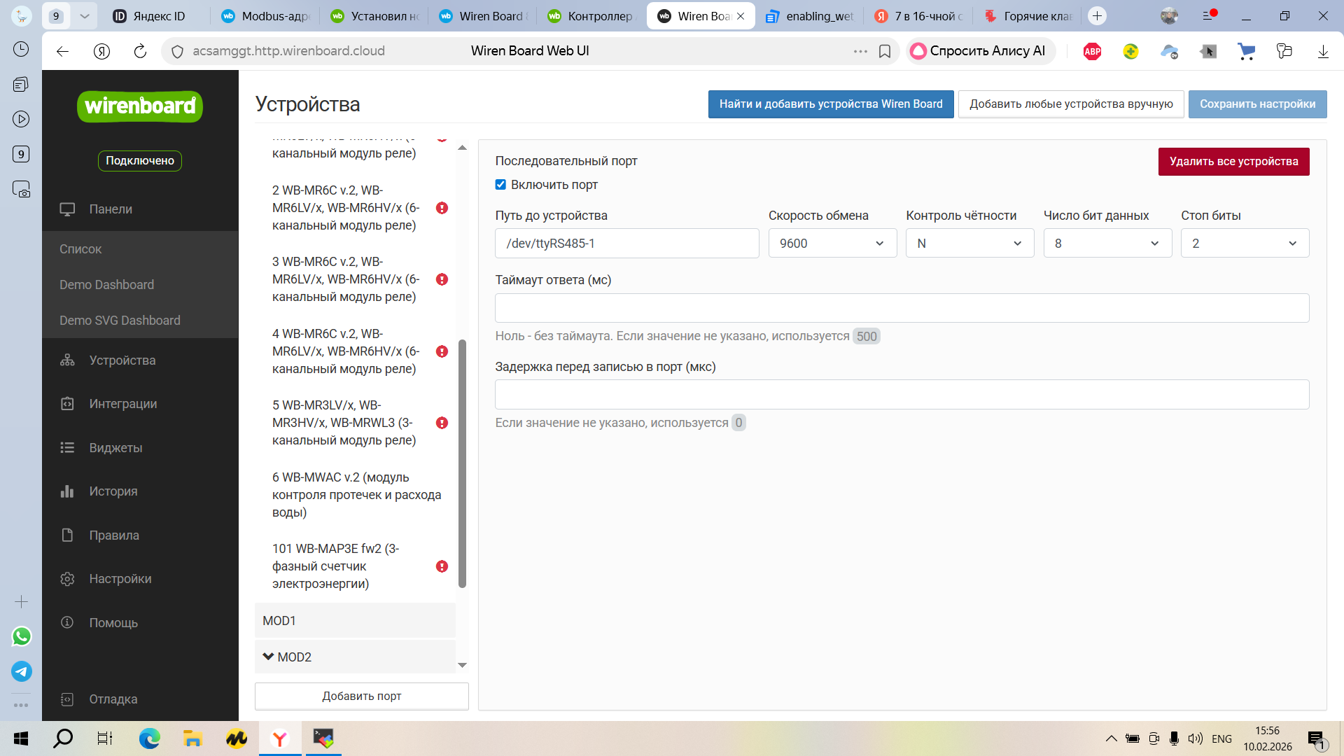

я могу в web интерфейсе поменять адреса?
modbus адреса устройств
Адреса меняются вот так: Modbus-адрес устройства Wiren Board — Wiren Board

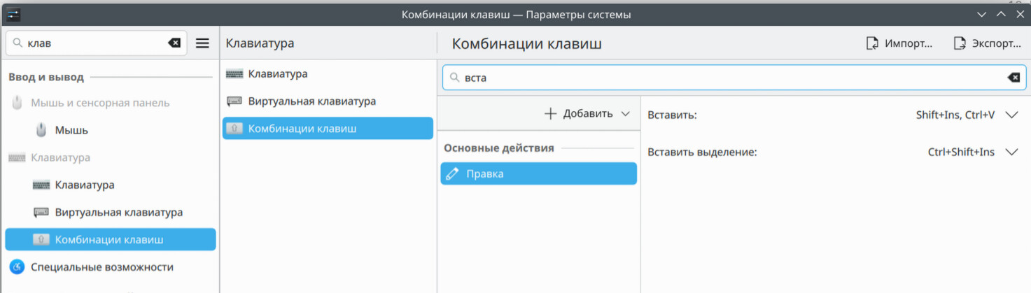

как копировать и вставль в командную строку как в линукс ctrl+insert вставить ctrl+u копировать?
разобрался
нет не разобрался
Консоль контроллера - она ничем не отличается от консоли компьютера, то есть совершенно те же механизмы…
Единственое - рекомендую проверить чтобы использовалась в терминале та же кодовая страница.
можно более развёрнуто? ctrl+v не вставляет в консоль

Так, давай подробности. Что за устройство на шине, какой у него адрес, скорость
и отвечает ли оно?
То есть - до записи в 128 регистр оно отвечало?
сейчас пытаюсь изменить адрес wb-mwac на 102, у map3e изменил на 101, этот никак

Вот консоль компьютера:
Я нажимаю Shift+Insert, получаю
Снимок экрана_20260210_154851
Потому что оно так и настроено:
Ну и вопрос, думаю, никак не относится к предмету наших компетенций - это настройка компьютера.
