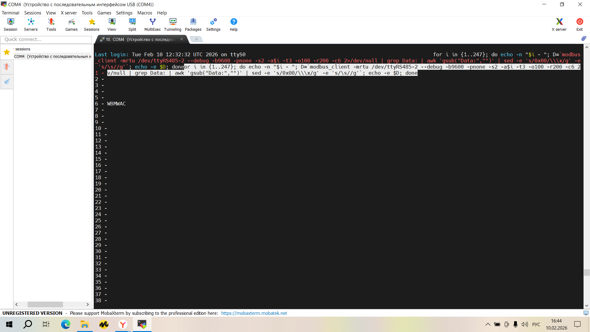

Установил новый контроллер

Так, покажите пожауйста:
  • проверку связи с устройством.
  • команду смены адреса.
