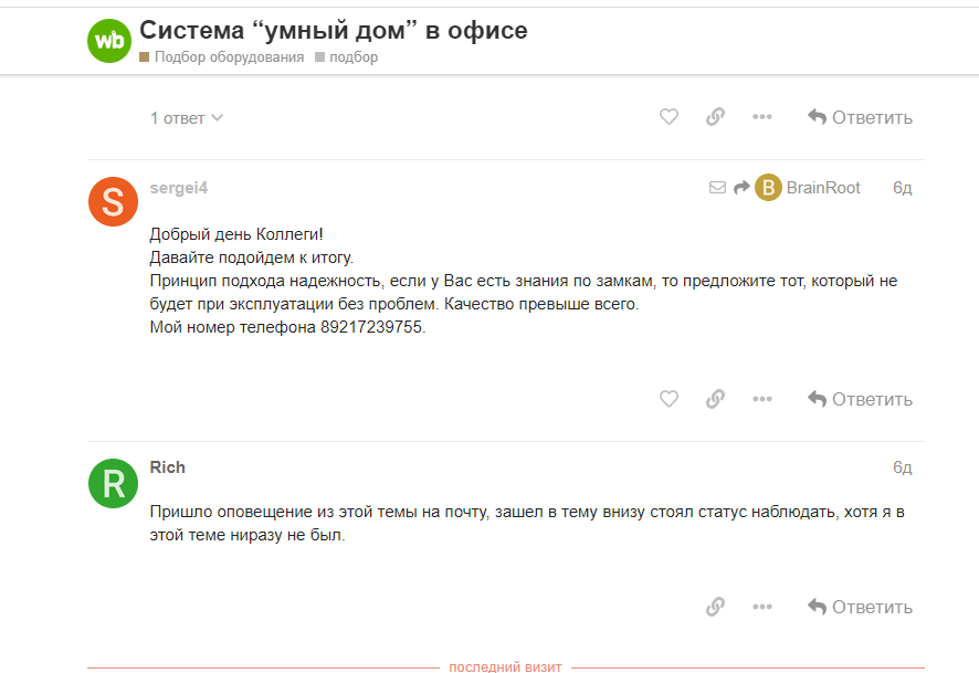

Что то не так с форумом, я в одной теме уже отписывался о подобном случае. Сейчас это повторилось снова, форум меня подписал “Наблюдать” за этой темой, хотя я на форум вообще не хожу, ничего не читаю, никуда не нажимаю.

Аналогично. Подписался на одну тему, но откуда-то пришли и другие.
абсолтно такая же ситуация.
на эту тему я не подписан, но уведомление по ней мне пришло.
ну и по темам, описанным выше топикстартером, тоже были уведомления.

я тоже вообще его не открываю
на всякий случай поставил never в Automatically track topics I enter
Было “Более 4х” поставил “Никогда”. Будем наблюдать. (Предлагаю новым юзерам сделать Никогда по дефолту)
Но тем не менее я не помню что бы заходил в эту тему вообще. Поглядел в историю, оказывается заходил, видимо случайно.
