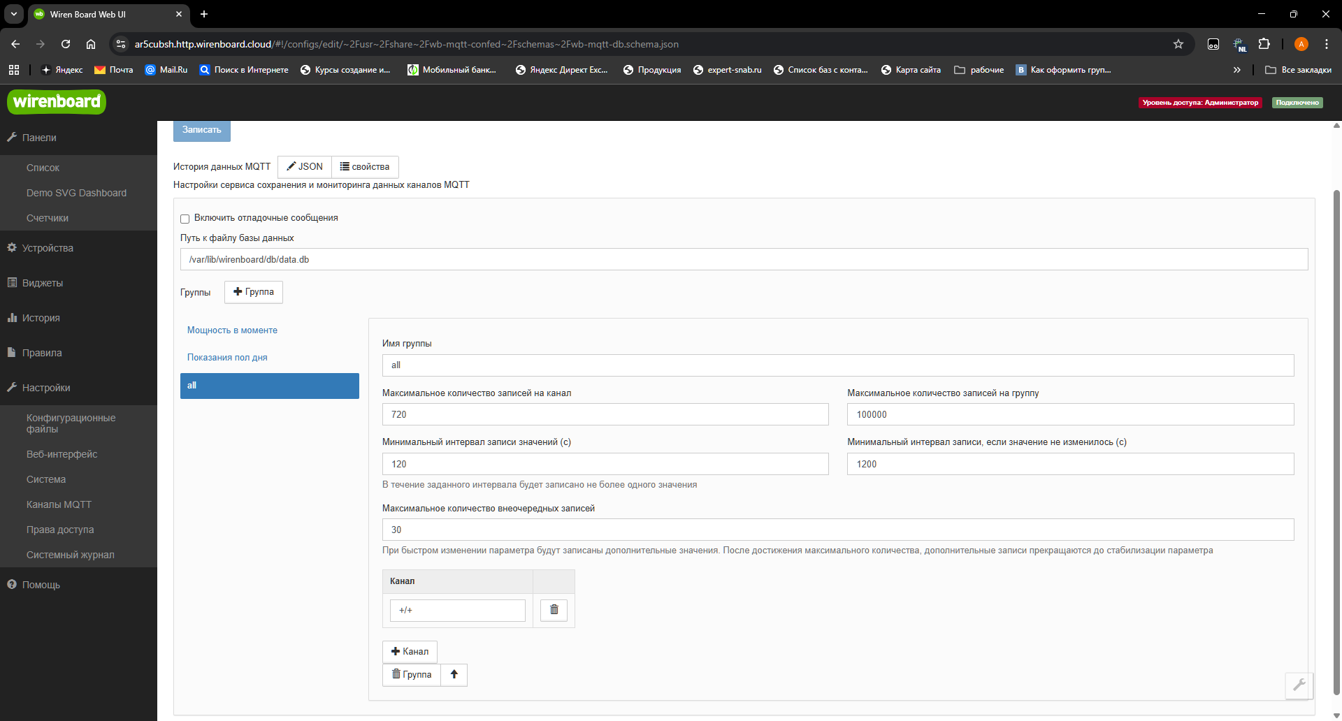

Всем привет. расскажите пожалуйста ,как будет работать история данных в случае если имеется две созданные группы с добавленными в них каналами, и в самый низ передвинуто стандартное правило all? Будет ли как то влиять на построение графика правило all?
Смысл в том что в первом правиле идет настройки истории под сохранение данных текущей мощности абонента для статистики, во втором случае показания счетчика нарастающим итогом раз в 12 часов. Для всех остальных данных достаточно краткосрочного правила all.
Пока не вижу в истории отрисовки графика по новым правилам, все так же раз в 2 минуты.
Upd: исторические данные начали фиксироваться согласно новым правилам спустя полчаса. Получается правило all обрабатывается последним

Да, совершенно верно, правила просматриваются в порядке очередности, и при совпадении просмотр прекращается. Если all сделать первым, то сработает только оно.
Полчаса – это, да, те 1800 секунд, которые вы указали в поле “Минимальный интервал записи значений (с)”
