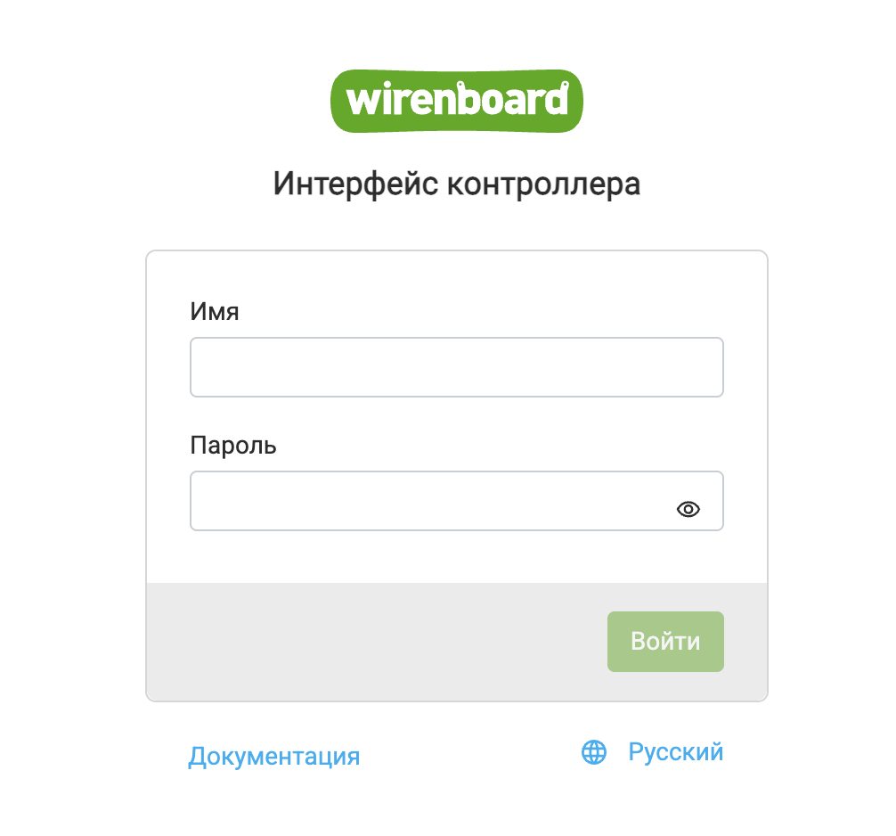

Ка зайти в WEB на WB8.5 с WBE2-HDMI
Заказал себе новый WB 8.5 сразу вместе с WBE2-HDMI.
Подключил внешний экран, все работает, но не понятно как войти в WEB интерфейс.
Как я понял WBE2-HDMI работает только на testing релизах, а там не стандартный вход в WEB.
Вопросы:
  1. Когда WBE2-HDMI станет доступным в stable релизах?
  2. Какой логин/пароль по умолчанию в новом WEB интерфейсе
На внешнем экране и при заходе через сеть выводит вот такое окно:
  1. Какую графическую клавиатуру порекомендуете использовать на внешнем тач дисплеи? Планируете внедрять ее для homeui?
В ближайшее время ожидаем новый релиз.
Пока не могу понять почему запрашивает пароль, только если кто-то не ввел его ранее:
При первом включении контроллер откроет веб-интерфейс с правами Администратора без запроса логина и пароля. При необходимости использовать аутентификацию можно создать пользователей на странице настройки.
Попробуйте
Имя: root
Пароль: wirenboard
Подошел, спасибо!
