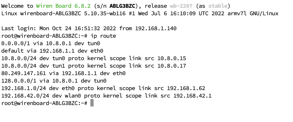

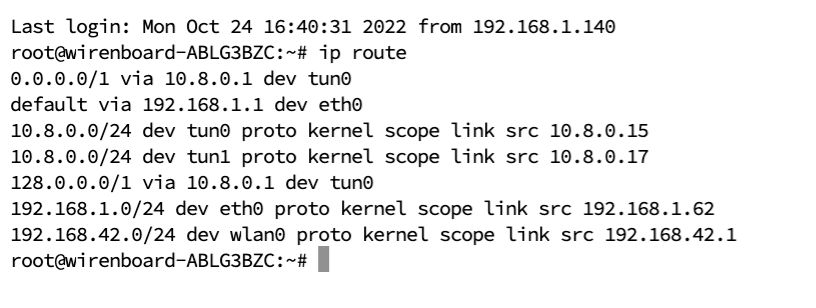

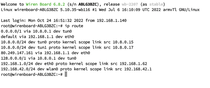

По ip route после пропадания интернета выводится вот это:

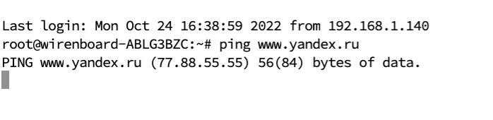

Так же пробовали пинг на сайт делать, после пропадания интернета, пинг не выводится. То есть вайрен по ходу не выходит в интернет.
При этом из локальной сети он доступен.

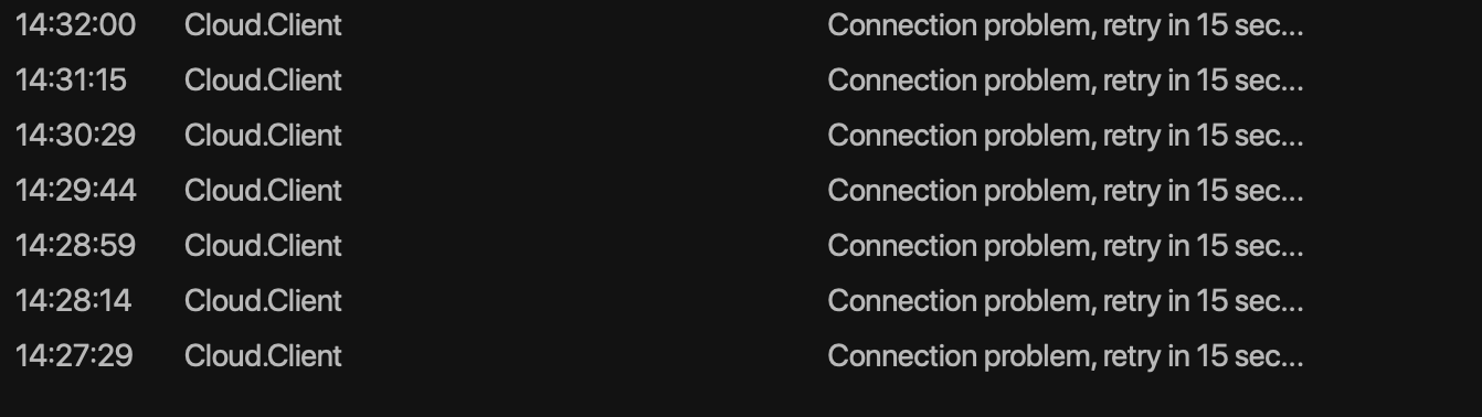

Стороннее ПО тоже не может подключиться (скрин из логов спрутхаба).

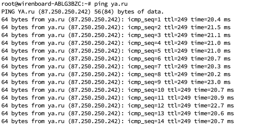

Вот так вот после перезагрузки контроллера
Пинг соответственно тоже работает.
Заметил интересную вещь.
По ходу вайрен вообще весь трафик отправляет через опен впн. При отключении сервера, на котором работает опен впн, интернет перестает работать. Пока удалили полностью сервис опен впн, но хотелось бы его вернуть в нормальном виде. Как такое можно сделать?
