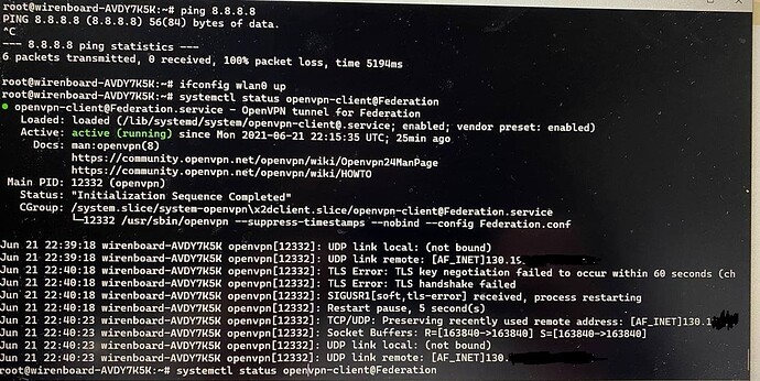

Завожу перезагрузкой сервиса openvpn-client@Myconf
OpenVPN - active, вот сообщения которые пишет

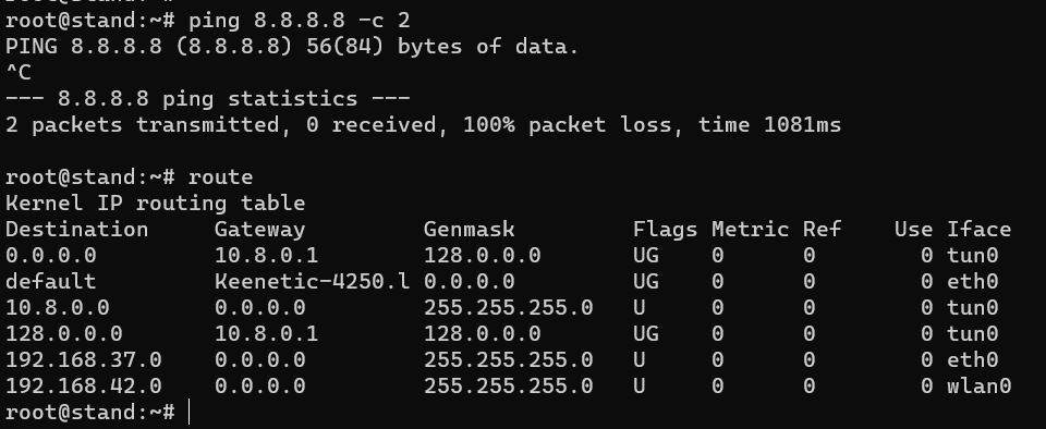

Самое интересное что сейчас заметил, что связь пропадает, если кратковременно разорвать локальное соединение router - WB. после возвращения патчкорда на место, роутер пингуется, а 8.8.8.8 нет.

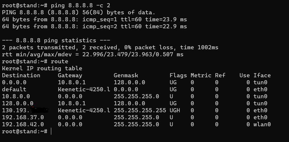

Как меняется таблица маршрутизации, какая до разрыва и после? Не меняется ли шлюз?
Не становится ли интерфейс OpenVPN шлюзом по умолчанию?
ДО, VPN работает все ок
После, отк сетевой кабель и вернул назад
Ну да вы правы, почемуто tun0 становиться маршрутом по умолчанию, хоть в таблице указано что default мой локальный роутер,
Я выключил и включил tun0 после этого маршрут пропал и работает все отлично, интернет есть и доступ через OPenVPN имеется, получается дело точно в маршруте по умолчанию. Теперь надо как то пофиксить))

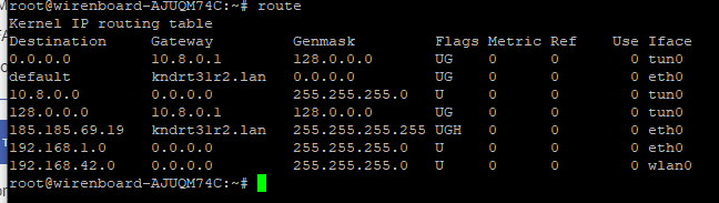

1. Allow hotplug работает, отключил и подключил провод ethernet от wirenboard
2. IP route до перезагрузки роутера
root@wirenboard-AJUQM74C:~# ip route
0.0.0.0/1 via 10.8.0.1 dev tun0
default via 192.168.1.1 dev eth0
10.8.0.0/24 dev tun0 proto kernel scope link src 10.8.0.2
128.0.0.0/1 via 10.8.0.1 dev tun0
185.185.69.19 via 192.168.1.1 dev eth0
192.168.1.0/24 dev eth0 proto kernel scope link src 192.168.1.158
192.168.42.0/24 dev wlan0 proto kernel scope link src 192.168.42.1
3. IP route после перезагрузки роутера

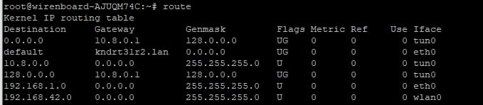

4. Route до перезагрузки роутера
5. Route после перезагрузки роутера

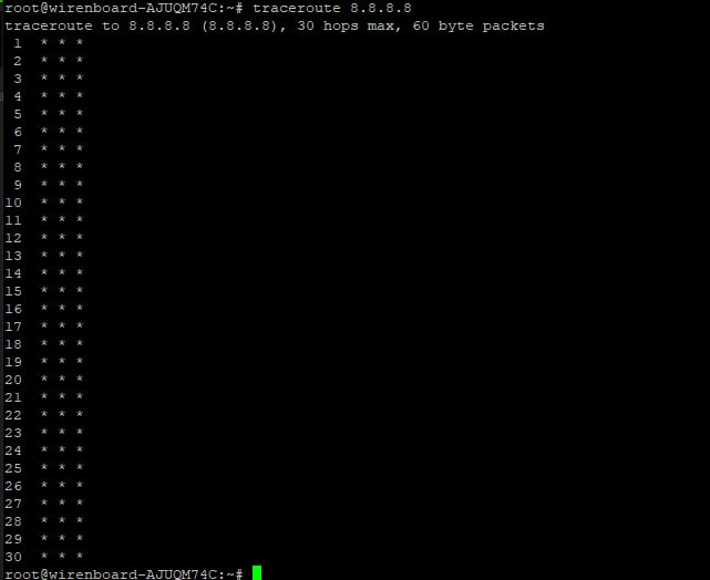

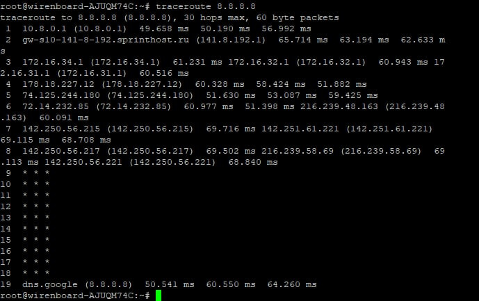

а traceroute 8.8.8.8
тоже, до и после

Tracerooute до перезагрузки роутера
Tracerooute после перезагрузки роутера
Собственно, вижу что маршрут через tun0 используется в обоих случаях. Тут советую настроить просто восстановление подключения VPN.

То есть после отключения роутера, шлюз по умрлчанию с него переходит на openvpn шлюз? Есть ли какое-нибудь решение? Можно ли просто запретить использование любых шлюзов, кроме роутеровского?
Нет. Шлюзом остается VPN соединение:

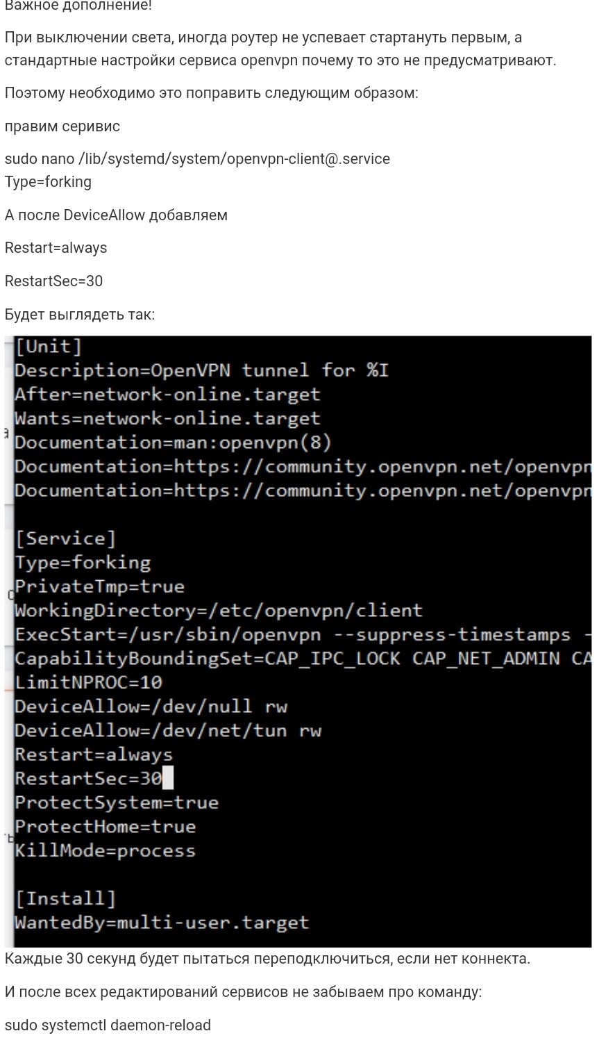

Вот тут оказалось достаточно использовать:
Подскажите пожалуйста подробнее что нужно сделать. В какой конфиг вносить изменения?
Что значит игнорируем маршруты от сервера и как добавить свои маршруты. Извиняюсь, было бы очень полезно
