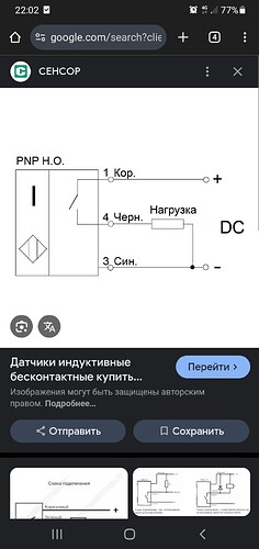

Как подключить 3х проводной датчик индуктивности в место 2х проводной
Возможные схемы подключения можно найти в дукументации от производителя датчика.
Все же уточните, пожалуйста, какая у вас задача и к какому устройству Wiren Board собираетесь подключать датчик?
Добрый день: Например так: Подключение устройств с выходом «открытый коллектор» к Wiren Board — Wiren Board
Но для наиболее полного ответа - приведите параметры подключамого датчика. Ток выхода в неактивном режиме, максимальное напияжение в неактивном, максимальный ток активного.
Ну и - я не уверен что правильно понимаю решаемую задачцу, на приведенных картинках довольно много всего.
