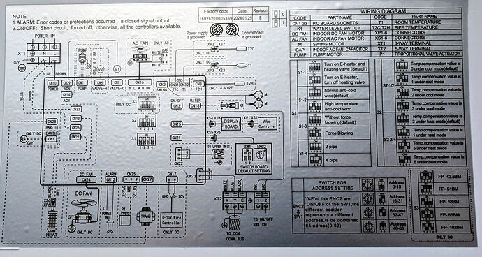

@sansa26 Огромное спасибо за сканер mdvt.exe :hugs: Он хоть и не видит ответ от моего фанкойла (MKG-300C, куплен в 2024 году), но он единственный который заставил мой MKG-300C отвечать по RS-485 на XYE чтобы это можно было поймать анализатором сигнала :tada:
Для иллюстрации.
Вот такой улетает запрос:
FE AA C0 30 00 80 00 00 00 00 00 00 00 00 3F 51 55
Такой прилетает ответ (на фанкойле адрес выставлен 48 (0x30), скорость порта 4800, 8N1):
FE AA C0 80 00 30 00 E0 14 81 84 18 4E 4E FF FF FF 00 00 00 08 04 05 00 00 00 00 00 00 FF FF D7
Расшифровка:
Байт 5 адрес устройства (0x30 = 48)
Байт 9 режим: 0=OFF, 129=FAN, 130=DRY, 132=HEAT, 136=COOL, 145=AUTO
Байт 10 скорость: 1=HIGH, 2=MED, 4=LOW
Байт 11 уставка температуры: (0x18 = 24°C)
Байты 21-22 жалюзи: 0,0=OFF / 4,1=ON
XYE (CN23) на плате распаян, PQE не распаян и на нём полная тишина.
