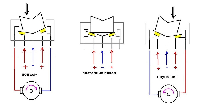

Подскажите как правильно подключить запорные клапана на воду
например
https://teplomaster.org/catalog/pribory_uchyeta_kontrolno_izmeritelnye_pribory_avtomatika/zashchita_ot_protechek_vody/227334/
четырехпроводной клапан - один контакт замыкается в одну сторону (закрытие) другой контакт замыкается в другую (открытие). время срабатывания около минуты.
обычные реле WB для него не подойдут, тут наверное нужно какое то двухпозицоннное реле или как вообще подключать?
чтобы было невозможно замыкание одновременно контакта на открытпие и контакта на закрытие
по схеме это похоже на кнопку:
