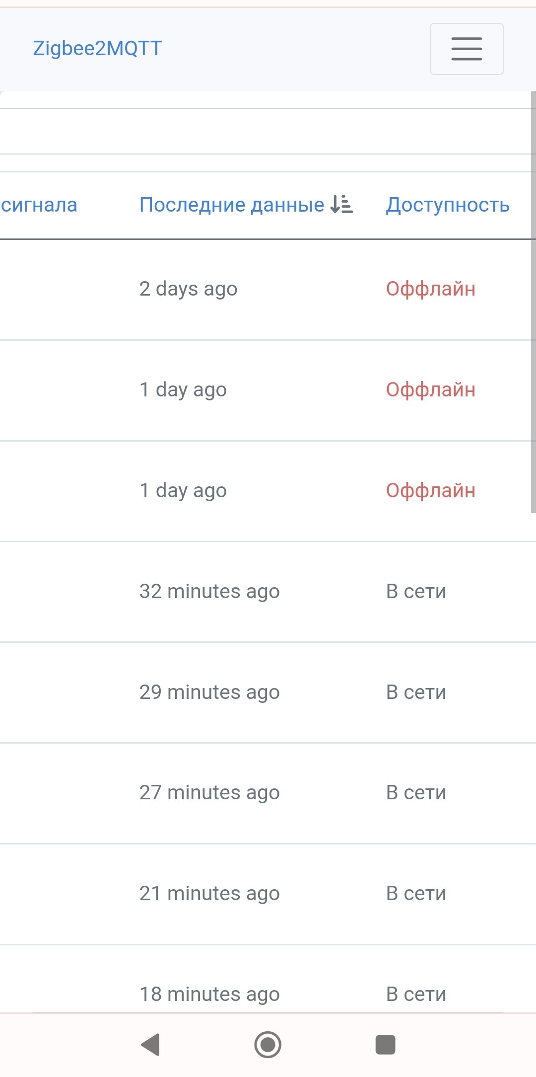

На самом деле все по прежнему не работает, подключено сейчас 22 устройства, из них 4 роутера и 18 датчиков оконечных, 3 датчика всегда отваливаются, пока настраиваешь, все ок, сигнал хороший, обмен есть, проходит час и рандомные 3 датчика уходят в офлайн, вручную тык кнопкой на датчике и он сразу онлайн, как будто не в отвале, потом другие 3 вылетают, что делать, не понимаю…

Дело в том, что отваливается с разных роутеров, если эти сейчас пойду ткну что бы разбудить, то через час отвалятся другие, может и на другом роутере, датчики которые отваливаются, удалял и менял на новые, ситуация та же, подключить стик к сожалению не могу, ибо нет стика)
Эти датчики сидят на роутере, который почти в прямой видимости метрах в пяти, на этом же этаже еще 4 датчика и следующий роутер сидят стабильно
Возможно не правильно обьясняю, просто почему именно 3 устройства отключаются?) если их переподключить, отвалятся другие 3, никак не связанные по качеству канала и расположению, датчики сами выгоняют другие датчики?) типа радиобуллинг?))
Именно что общего ничего нет, завтра буду на обьекте, протыкаю эти 3 датчика, ну а дальше будем логи посмотреть, есть ли предпосылки к отключению, или просто перестает видеть)
Сегодня 3 датчика, отвалившихся 4 суток назад появились в системе сами, и отвалились 3 другие… ну не иначе, как мистика
в логах как будто ничего не произошло)
