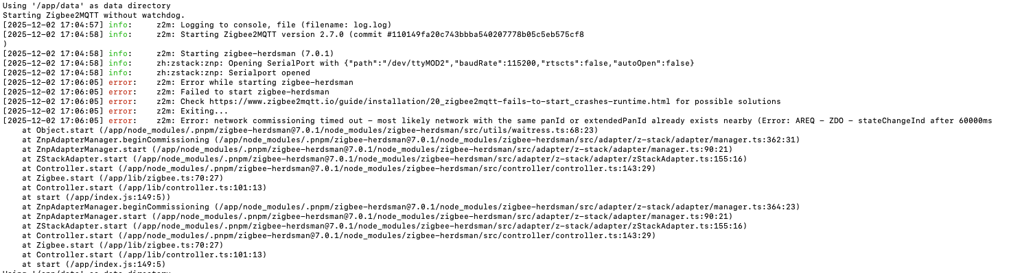

После прошивки модуля wb-cc2652p-flasher 2 -latest z2m наглухо упал с ошибкой
Error: network commissioning timed out - most likely network with the same panId or extendedPanId already exists nearby (Error: AREQ - ZDO - stateChangeInd after 60000ms
При этом в радиусе 100 метров никаких других zigbee координаторов точно нет, и совпасть по времени их появление с перешивкой модуля не могло.

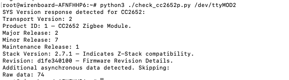

Проверяю после обновления:
python3 ./check_cc2652p.py /dev/ttyMOD4
SYS Version response detected for CC2652:
Transport Version: 2
Product ID: 1 — CC2652 Zigbee Module.
Major Release: 2
Minor Release: 7
Maintenance Release: 1
Stack Version: 2.7.1 — Indicates Z-Stack compatibility.
Revision: d1fe340100 — Firmware Revision Details.
Additional asynchronous data detected. Skipping:
Raw data: 74
То есть абсолютно такая же как у ТС версия.
