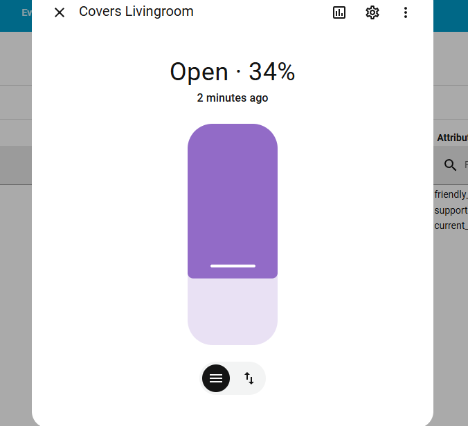

прошу помощи с составление конфигурации для сабжа.
mqtt:
  cover:
    - name: "Covers Livingroom"
      command_topic: "/devices/dooya_0x0101/controls/Position/on"
      position_topic: "/devices/dooya_0x0101/controls/Position"
      set_position_topic: "/devices/dooya_0x0101/controls/Position/on"
      qos: 0
      retain: true
      position_open: 100
      position_closed: 0
      optimistic: false
Такой вариант работает от ползунка
А кнопки открыть, закрыть и стоп естественно не работают, так как их нет в конфиге.
Подскажите как добавить их.
Благодарю.
