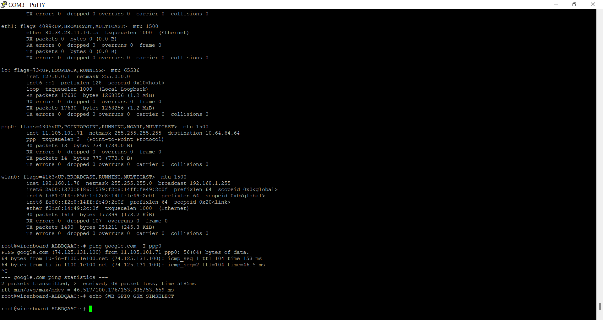

Да, конечно. Я же написал и скрин прикрепил, в котором видно, что интернет есть на интерфейсе ppp0, т.е. модем включён во время выполнения:
echo $WB_GPIO_GSM_SIMSELECT
Более того, слот симкатры переключается, если далее использовать 88-ой gpio.
