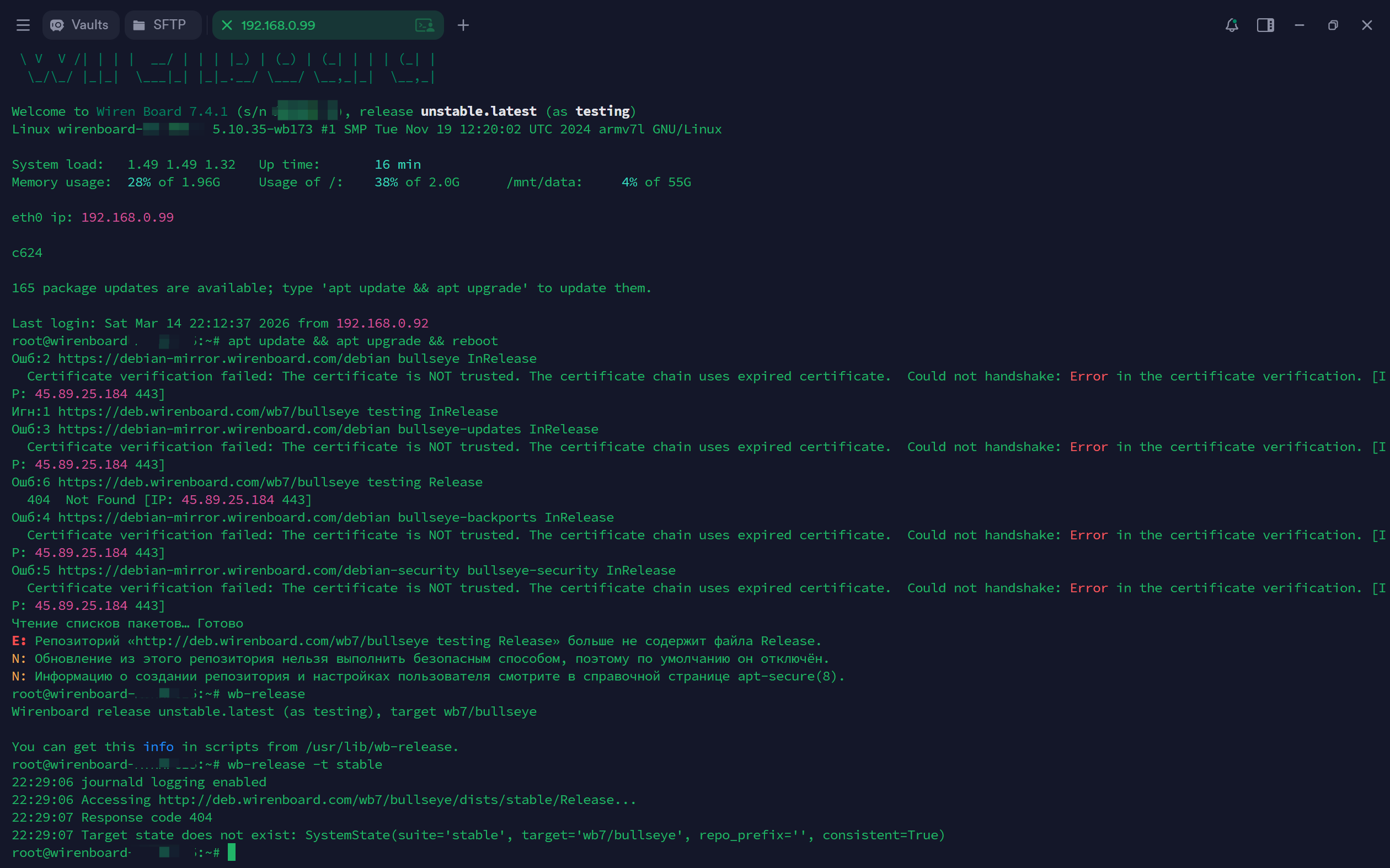

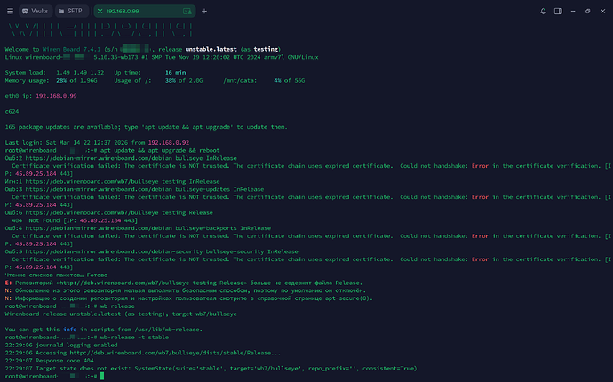

Контроллер 7.4.1. Не обновляется. Не переключается с тестового режима на стабильный
(355,0 КБ)
Да, были проблемы с сертификатами на серверах репозиториев. Проверьте сейчас пожалуйста.
