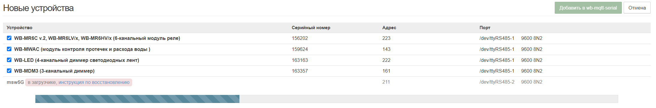

Контроллер не видит датчик wb-msw v.4
После обновления прошивки датчика, он перестал видеться шиной
root@wirenboard-*********:~# wb-mcu-fw-updater recover /dev/ttyRS485-2 -a 211
Will find bootloader port settings for (/dev/ttyRS485-2 : 211; response_timeout: 0.20)… (elapsed: 00:02)
2024-11-14 09:46:52,864 Has found bootloader port settings: SerialSettings(baudrate=9600, parity=‘N’, stopbits=2)
2024-11-14 09:46:58,122 Flashing /var/lib/wb-mcu-fw-updater/msw5G__4.31.11_master_c37be2e.wbfw (311 data chunks)
2024-11-14 09:47:00,950 Recovering (211 /dev/ttyRS485-2) was not successful
Похоже на эррату ERRWB-MSv20007.
Попробуйте выполнить описанные там действия. Сигнатура вашего датчика: msw5G.
Прошу поделиться результатами.
Получилось, датчик удалось прошить, спасибо.
