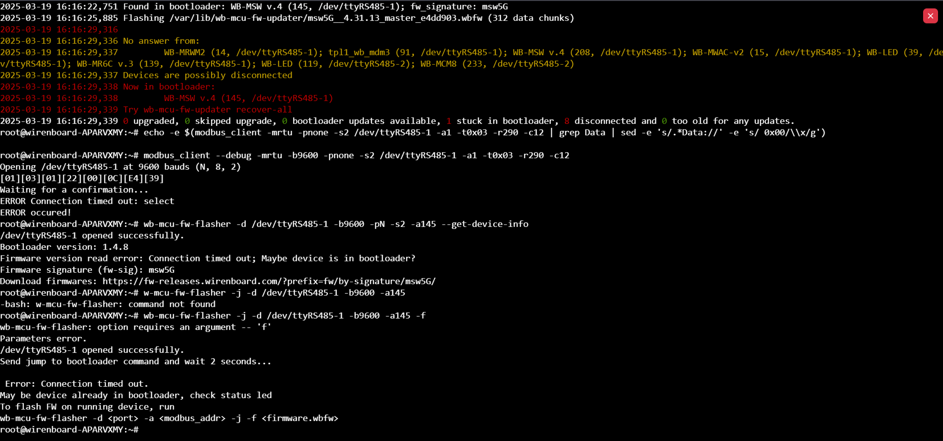

Тут вообще ничего не понял) У меня wb-msw v4 с адресом 145, на первой шине. Попробовал сделать по вашей инструкции, но что то не получается. Отправляю скрин с SSH.
Подозреваю что wb-mqtt-serial не был остановлен паред тем как начать работу с портом.
Сам не понял как но вот такая последовательность команд оживила датчик)
systemctl stop wb-mqtt-serial останавливаем
modbus_client --debug -mrtu -b9600 -pnone -s2 /dev/ttyRS485-1 -a145 -t0x03 -r290 -c12 проверяем
wb-mcu-fw-updater update-bl /dev/ttyRS485-1 -a145 обновляем
wb-mcu-fw-flasher -j -d /dev/ttyRS485-1 -b9600 -a145 -f/var/lib/wb-mcu-fw-updater/msw5G__4.31.13_master_e4dd903.wbfw
systemctl start wb-mqtt-serial - запускаем
Да, верно. Это как раз ожидаемое поведение. Предположу что обновлялся с заводского bootloader версии 1.4.5.
В актуальном bootloader пока проблем при обновлении не замечено.
