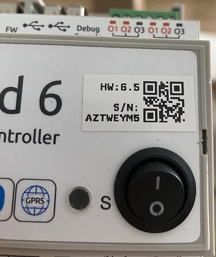

Добрый день. Контроллер WB6 исправно работал около 3 лет и в один прекрасный момент умер. При включении загорается красным, далее через некоторое время горит зеленым и потом перезагружается и все заново (видимо по watchdog). В сети не появляется, отладочная консоль молчит.
Серия процессорного модуля : B357.
Насколько я почитал в других сообщениях, это скорее всего умерла внутренняя память.
Это брак или у контроллера уже вышел срок использования?

Добрый день, прошу уточнить серийный номер контроллера.
SN: AZTWEYM5
WB-6 - 1 шт.
  • ссылку на эту тему,
