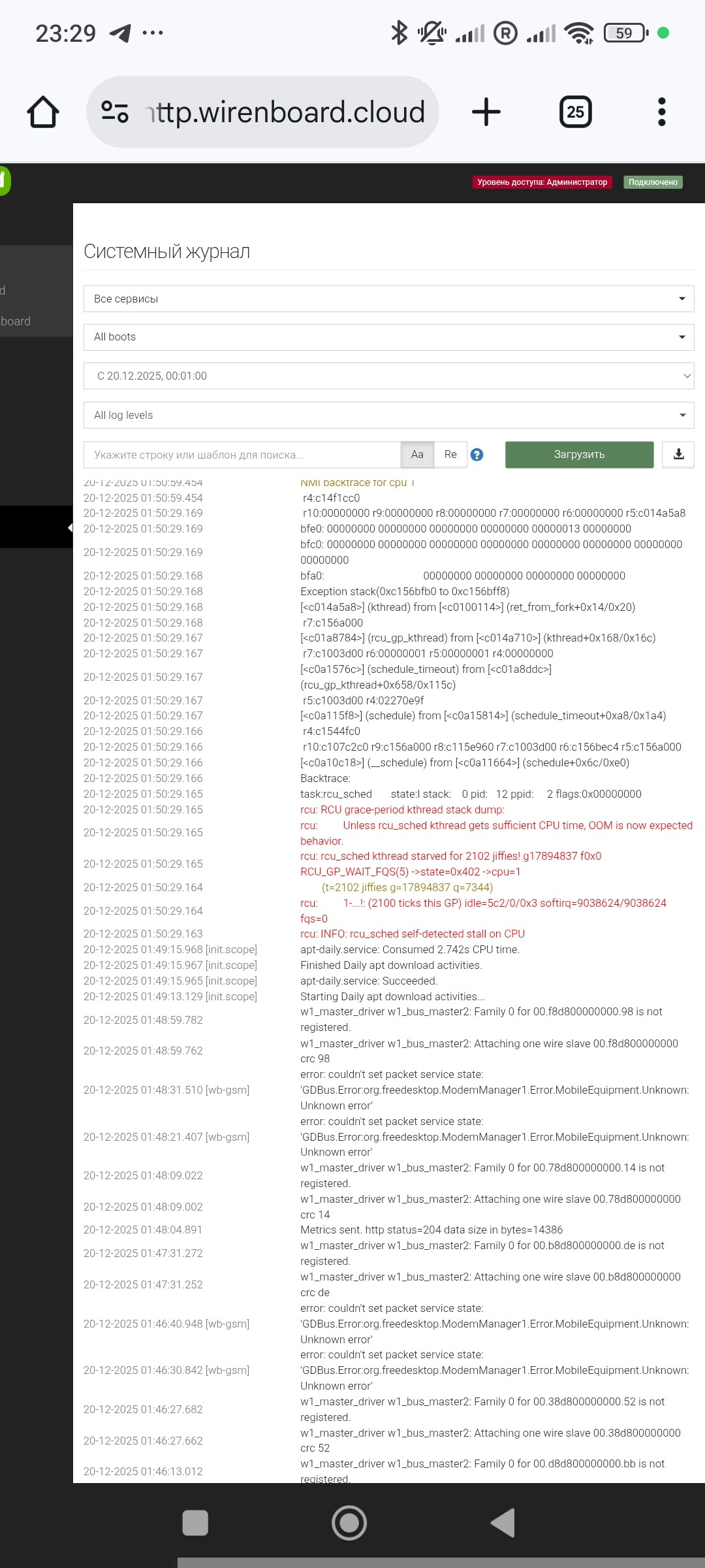

Контроллер wb7 отключился, ищу источник проблемы
Самая “тяжелая” операция - публикация MQTT-топиков. Я бы посмотрел первым делом, кто там больше всех публикует - как правило наталкивает на мысль, куда дальше копать.

По какой-то причине был повреждён корневой раздел файловой системы:
[ 0.000000] Kernel command line: console=ttyS0,115200 root=/dev/mmcblk0p2 rootwait ro
[ 3.544536] EXT4-fs (mmcblk0p2): INFO: recovery required on readonly filesystem
[ 3.551866] EXT4-fs (mmcblk0p2): write access will be enabled during recovery
Точную причину установить не удалось.
