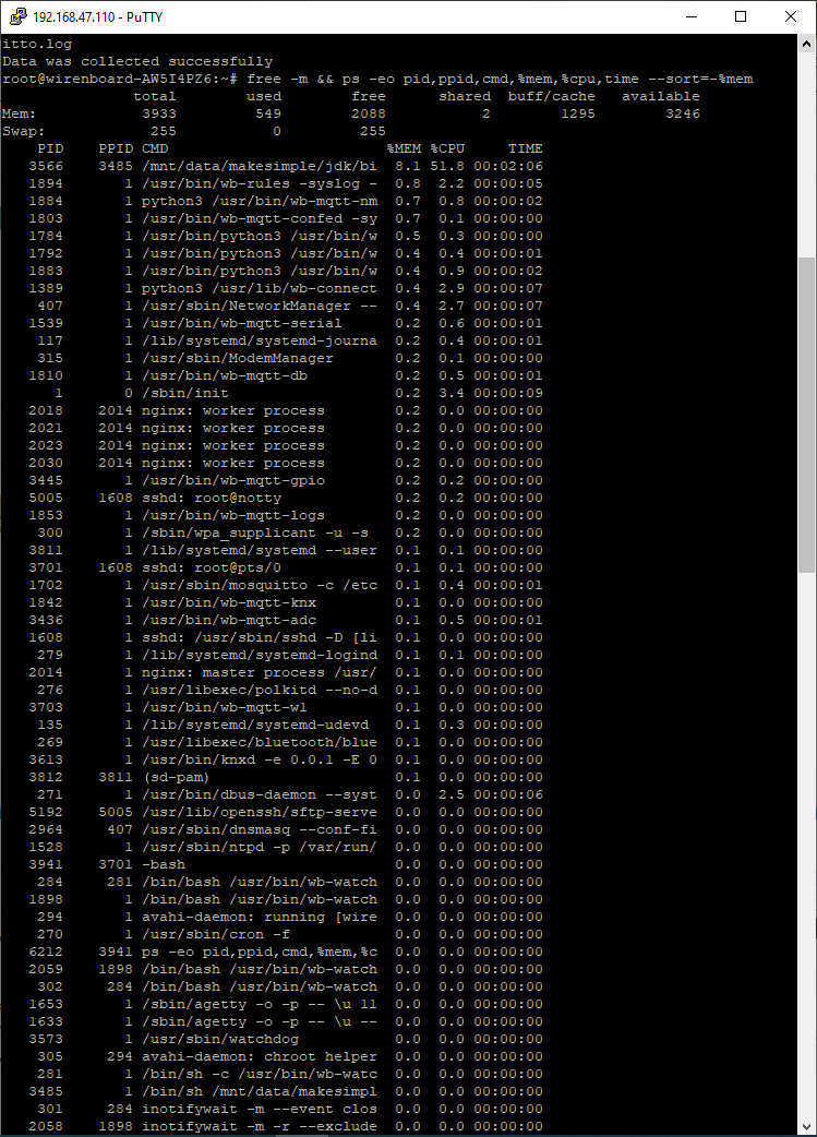

Сразу - проверьте количество доступной памяти, ее распредение по процессам, например так:
free -m && ps -eo pid,ppid,cmd,%mem,%cpu,time --sort=-%mem
Ну и для процессов по cpu аналогично.

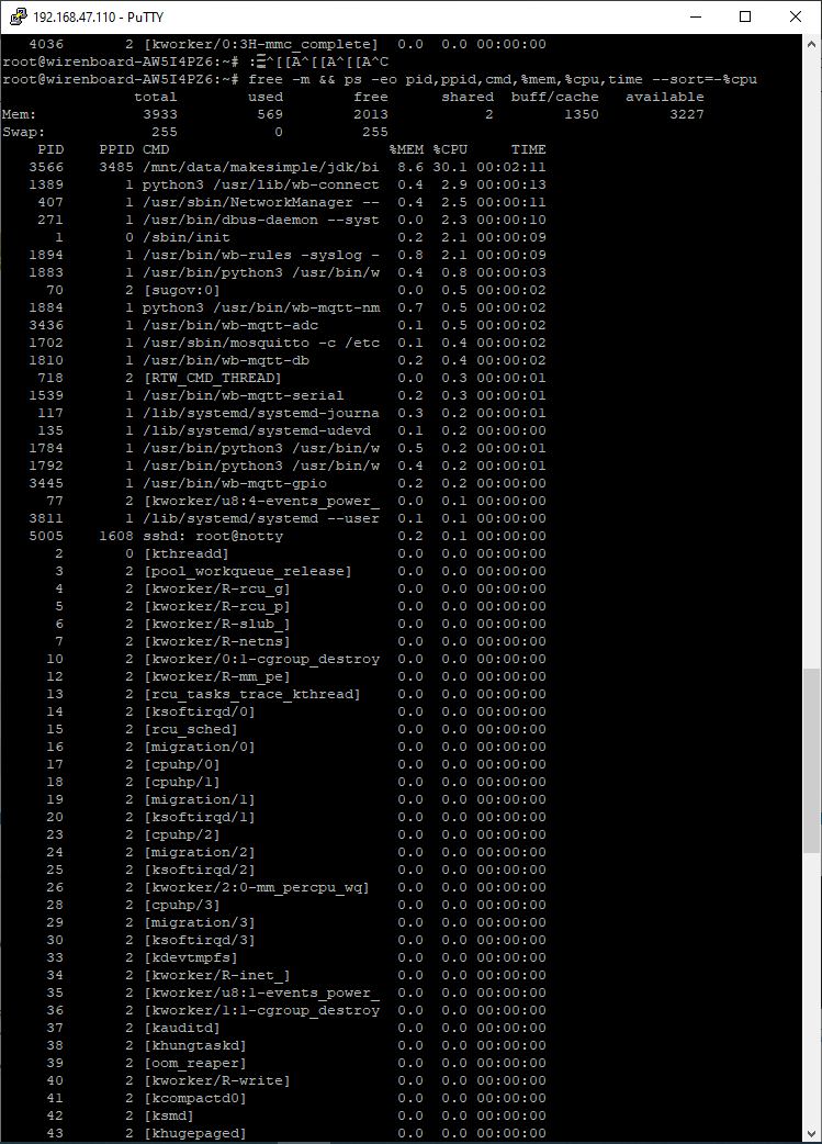

С командой не понятно что сделать? скрины? я не очень в линуксе =)
применил логику в конце изменил mem на cpu
Я вижу процесс занимающий весь процессор и не дающий контроллеру работать.
Выполните kill -9 3566
Команда завершит его. Предполагаю - SprutHub.
