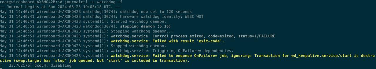

В общем проблема была в том что сервис watchdog отказывался стартовать. Соотвественно EC перезагружал по питанию.
Интересно что ручной запуск через: watchdog -v стартовал успешно, и проблема решалась.
Приложил лог неспешного запуска сервиса. Вдруг поможет.
Мы разбираться не стали, сделали factory reset, что решило проблему.
Тему можно закрывать.
Last login: Sat May 31 14:40:47 UTC 2025 on ttyS0
root@wirenboard-AX3HO42B:~# journalctl -u watchdog -f
-- Journal begins at Sun 2024-08-25 19:05:18 UTC. --
May 31 14:40:41 wirenboard-AX3HO42B watchdog[3074]: watchdog now set to 120 seconds
May 31 14:40:41 wirenboard-AX3HO42B watchdog[3074]: hardware watchdog identity: WBEC WDT
May 31 14:40:41 wirenboard-AX3HO42B systemd[1]: Started watchdog daemon.
May 31 14:40:51 wirenboard-AX3HO42B watchdog[3074]: stopping daemon (5.16)
May 31 14:40:51 wirenboard-AX3HO42B systemd[1]: Stopping watchdog daemon...
May 31 14:40:51 wirenboard-AX3HO42B systemd[1]: watchdog.service: Control process exited, code=exited, status=1/FAILURE
May 31 14:40:51 wirenboard-AX3HO42B systemd[1]: watchdog.service: Failed with result 'exit-code'.
May 31 14:40:51 wirenboard-AX3HO42B systemd[1]: Stopped watchdog daemon.
May 31 14:40:51 wirenboard-AX3HO42B systemd[1]: watchdog.service: Triggering OnFailure= dependencies.
May 31 14:40:51 wirenboard-AX3HO42B systemd[1]: watchdog.service: Failed to enqueue OnFailure= job, ignoring: Transaction for wd_keepalive.service/start is destructive (swap.target has 'stop' job queued, but 'start' is included in transaction).
[   33.762176] dcdc4: disabling
