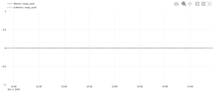

Dec 01 08:06:00 wb-ycenter1 watchdog[3772]: currently there are 3107280 kB usable memory and 0 of 262140 swap used
Очень рекомендую проверить количество ресурсов потребляемых сторонним ПО на контроллере.
У меня такое впечатление что на нем работает база даннных influx и еще и grafana.

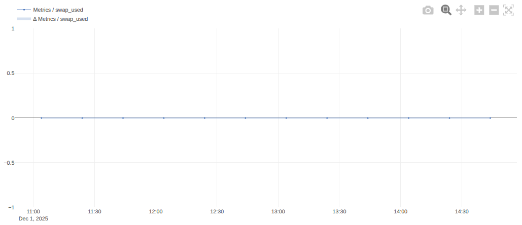

такточно. почему вачдог руинит систему? за сутки мы в нулях по свапу
Изображение показывает вывод команды для мониторинга памяти в Unix-подобной системе, включая статистику по оперативной памяти (Mem) и свопу (Swap). (Captioned by AI)
на предыдущем контроллере wb8.5, который залип в такой же цикл перезагрузки, нагрузки не было вообще и отсутствие стороннего ПО. Это случилось в момент выгрузки небольшого шаблона wb-mqtt-serial

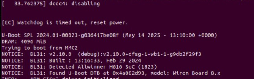

Прошу прислать вывод с отлдадочной консоли, во время сбоя.
просто перезагрузка по аппаратному вачдогу
Прошу выслать полный текстовый вывод из консоли для анализа.
Также рекомендую проверить настройки watchdog на какие триггеры реагирует контроллер и дополнительно помониторить нагрузку на устройство.
контроллер на удаленном “живом” объекте, стоял стоял и начались танцы. получить лог большая трудность.
настройки не менялись, конфиг стандартный.
проблема проявляется только при загрузке и старт через systemd, ручками оно стартует.
Прошу уточнить, что подразумевается под ручным запуском и что имеется в виду под «оно».
Прошу максимально подробно описать, что именно происходит, так как следующим шагом для проверки аппаратных проблем может потребоваться сброс на заводские настройки.
сервис watchdog руками стартую, чтобы он “пинговал” аппаратный вачдог и оно(контроллер) работает. как включить дополнительную отладку при перезагрузке чтобы отправить вам?
