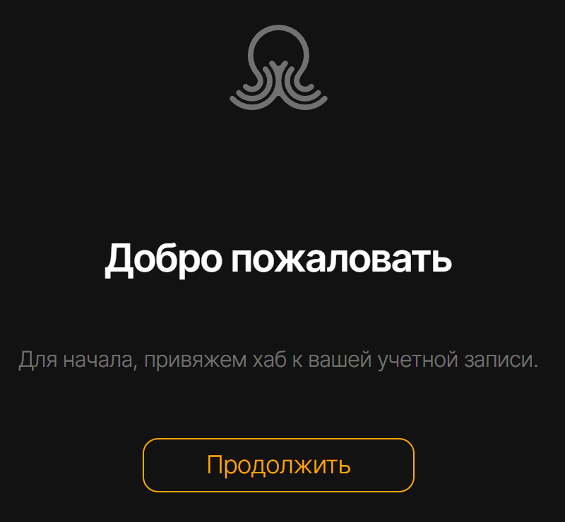

После сброса логина не могу попасть в веб интерфейс спрута. Кнопка продолжить не активна.

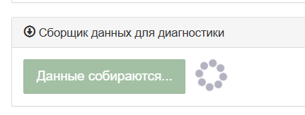

wb-diag-collect diag
root@wirenboard-AMUIIC6I:~# wb-diag-collect diag
Start data collecting
File “/usr/lib/python3.9/asyncio/subprocess.py”, line 135, in wait
File “/usr/lib/python3.9/asyncio/base_subprocess.py”, line 235, in _wait
return await waiter
File “/usr/lib/python3.9/asyncio/tasks.py”, line 492, in wait_for
fut.result()
File “/usr/bin/wb-diag-collect”, line 10, in
sys.exit(main())
File “/usr/share/wb-diag-collect/wb/diag/diag_collect.py”, line 71, in main
return future.result()
File “/usr/share/wb-diag-collect/wb/diag/collector.py”, line 32, in collect
await self.execute_commands(tmpdir, options[“commands”], options[“timeout”])
File “/usr/share/wb-diag-collect/wb/diag/collector.py”, line 121, in execute_commands
File “/usr/lib/python3.9/asyncio/tasks.py”, line 494, in wait_for
return await waiter
fut.result()
sys.exit(main())

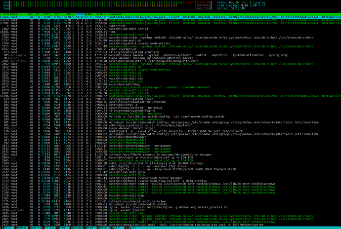

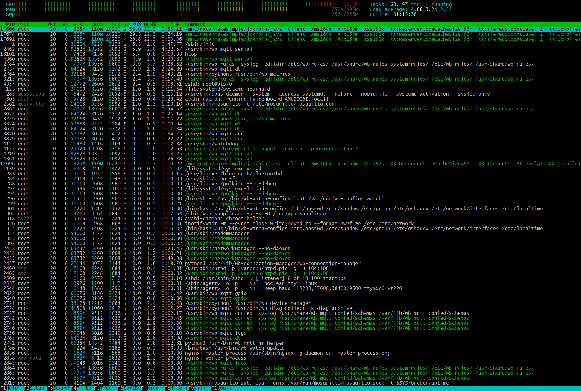

Рекомендую проверить нагрузку на контроллер. Если наблюдается высокая утилизация ресурсов, важно разобраться, какие процессы её создают.
Для удобства анализа воспользуйтесь утилитой htop — она наглядно покажет загрузку процессора, памяти и активные процессы.
Судя по выводу, SprutHub использует всё процессорное время.
Могу предложить выполнить сброс контроллера до заводских настроек и повторно настроить систему.
Если после сброса проблема сохранится — вероятнее всего, причина в работе Zigbee-стика от SprutHub.
Перед сбросом настоятельно рекомендую сделать резервную копию контроллера.
