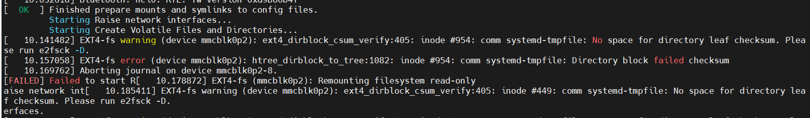

Контроллер wirenboard 8 перестал загружаться с ошибками в консоли
Контроллер был настроен и работал на объекте, спустя некоторое время после различных работы перестал загружаться. Возможно, из-за периодического включения и выключения питания электромонтажником - не уверен. Прикрепляю вывод дебажной консоли.
[com COM4] (2025-12-29_121806) COM4 (Устройство с последовательным интерфейсом USB (COM4)).log (41,3 КБ)
Вот основные ошибки. После последней контроллер ждёт перезагрузки по watchdog и перезагружается:
Перепрошивать еще не пробовал. Хочу понять причину сбоя и, если возможно, восстановить контроллер с выполненными настройками. Подскажите, пожалуйста, наиболее грамотные действия для восстановления.

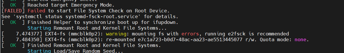

Вполне возможно. Если многократно прерывать выполнение восстановления ФС при загрузке - да, может быть.
Ну, я бы рекомендовал запустить проверку ФС на ошибки, как и рекомендуется в выводе.
То есть e2fsck -D в однопользовательском режиме.

Если пробую еще выполнить пункт 5 (смонтировать раздел), то получаю по-прежнему ошибку файловой системы.
mount -n -o remount,rw /dev/mmcblk0p2 /
[ 8.034344] EXT4-fs (mmcblk0p2): warning: mounting fs with errors, running e2fsck is recommended
[ 8.044317] EXT4-fs (mmcblk0p2): re-mounted e7c1a723-b0d7-48ac-aa23-ae5513445077 r/w. Quota mode: none.

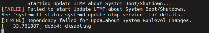

[ 33.762126] dcdc4: disabling
sync
umount /
[ 49.343641] EXT4-fs (mmcblk0p2): re-mounted e7c1a723-b0d7-48ac-aa23-ae5513445077 ro. Quota mode: none.

Looking for update .fit on /dev/mmcblk1p1…
BusyBox v1.30.1 (Debian 1:1.30.1-6+b3) built-in shell (ash)
Enter ‘help’ for a list of built-in commands.
sh: can’t access tty; job control turned off
~ # [   33.757610] dcdc4: disabling
