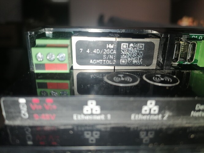

Номер
Модули rs485 штуки

WB7 2GB - 1 шт.
Если установлены какие-либо модули расширения - вытащите их перед отправкой.
Если предпочитаете замену (бесплатную) на новую версию контроллера, 8.5 - то напишите про это.
  • ссылку на эту тему,
  • серийный номер устройства, AGMTIOL2,
