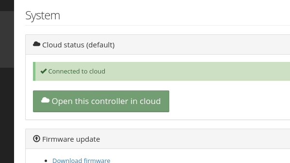

Воспроизвожу.
Итак, контроллер WB8 с релизом 2501
Подключен к сервису.
Выключаю/останавливаю агент.
После остановки проверяю работу web-интерфейса.
Работает.
Веб-сокеты работают во всех актуальных релизах через http.
