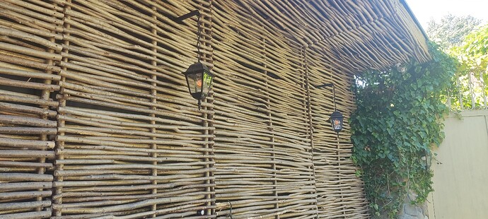

Да, неоднократно применял. Нагрузка гораздо больше 500Вт, зачастую за 1кВт переваливает. В основном это большое количество ретроламп. На текущем объекте десятки светильников как на фото для ночной подсветки.
