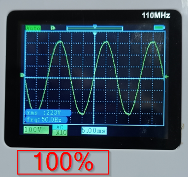

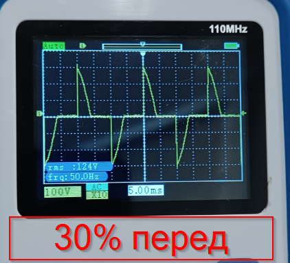

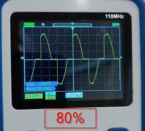

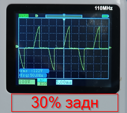

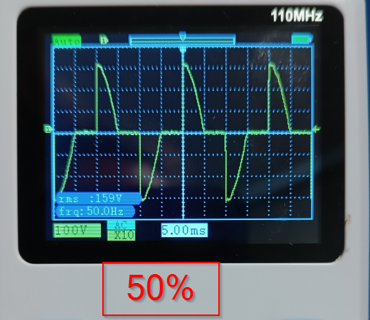

Измерил с лампой накаливания на 60 вт и вот что получилось:
