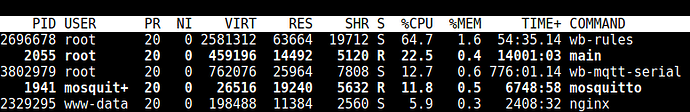

Может wb-rules просто тормозить ? Он сейчас до 70% CPU потребляет.
meta (сейчас) есть?
Лучше убедиться что нет ошибок в логах. Само по себе потребление ни о чем не говорит, если нет явных циклов в скриптах.
Если отключить все пользовательские - потребление падает?

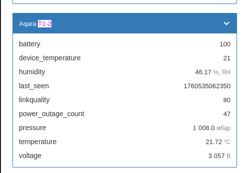

Удалил-Добавил-Перезапустил - как в сообщении 19 - устройство без свойств и их мет
/devices/Aqara T1-2/meta {"driver":"wb-rules","title":{"en":"Aqara T1-2"}}
/devices/Aqara T1-2/meta/driver wb-rules
/devices/Aqara T1-2/meta/name Aqara T1-2
уже 10 минут так

ssh через облако ожил (было 500 - непонятно ваше или трансляция от WB) и сценарий воспроизводится
  • удаляем в Устройствах
  • из /devices/ удаляются все топики про градусник
  • останавливаем wb-rules
  • запускаем wb-rules
  • сразу появляются мета топики самого градусника
  • топики параметров появляются только по прилёту очередных данных
