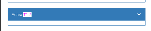

Но из 9 параметров в Устройствах видно то 1, то 2, но ни когда все полностью.
В этом примере завёлся только канал давления.

заканчивается ни чем - ни ошибок при добавлении, ни топиков в MQTT.
Соответственно, и в Устройствах ничего не обновляется.

Что не пасть жертвой терминологи - удалать проблемный Aqara T1-2 в Устройствах ?
Вопрос вызван тем, что девайс вполне себе физический, а не созданый мною через Правила с помощью defineVirtualDevice.
Да, именно там. Просто кликнуть на “корзину” в заголовке устройства.
Нет, устройство тоже виртуальное. Создано скриптом wb-zigbee2mqtt.
готово
теперь просто пустое устройство как на приложеной картинке
так как нет мета для свойств вообще
