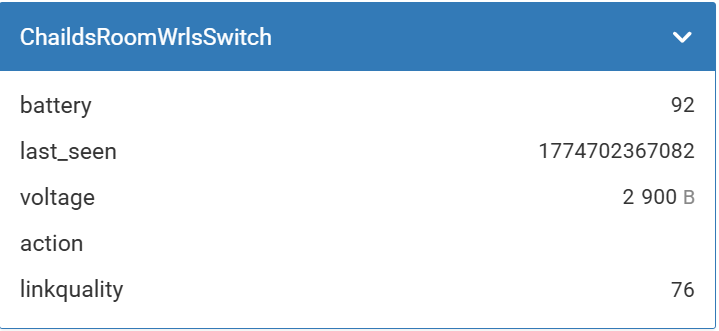

вот wb-rules обслуживающий zigbee-устройство
defineRule("ChaildsRoomWrlsSwitch_action", { //беспроводной выключатель детский
  whenChanged: "ChaildsRoomWrlsSwitch/last_seen", //при публикации
  then: function (newValue, devName, cellName) { //выполняй следующие действия
    if (dev["ChaildsRoomWrlsSwitch/action"] == "1_single") {
    	dev["wb-led_102/RGB Strip"] =! dev["wb-led_102/RGB Strip"] ;
        dev["wb-led_102/Channel 4"] =! dev["wb-led_102/Channel 4"] ;
        if (dev["wb-mrwm2_175/K2"] == false) {                 // Включить БП лент если выключено
          dev["wb-mrwm2_175/K2"] = true
     if (dev["ChaildsRoomWrlsSwitch/action"] == "3_single") {
       dev["wb-led_102/Hue Changing"] =! dev["wb-led_102/Hue Changing"];
    if (dev["ChaildsRoomWrlsSwitch/action"] == "2_single") {
       dev["wb-mr6cu_220/K4"] =! dev["wb-mr6cu_220/K4"] ;
     if (dev["ChaildsRoomWrlsSwitch/action"] == "4_single") {
       dev["wb-mr6cu_220/K5"] =! dev["wb-mr6cu_220/K5"]
    dev["ChaildsRoomWrlsSwitch/action"] = ""

Вот этот топик - чем создается?
Боюсь навру, ну да ладно, скажу как понимаю…
ChaildsRoomWrlsSwitch - zigbee кнопка
Создается в результате интегрции через Zigbee2mqtt конвертер
о! свежие пакеты, чтож давайте поставим…. Но сначала проверим что кнопка работает. Проверили. Работает!

Ну и все, zigbee устройство не работает. Дальше рестарт или systemctl restart zigbee2mqtt.service
Вот хочу уточнить - что именно перестает работать? Ну и - советую проверить на актуальной wb-mqtt-zigbee интеграции.
После обновления контроллера, zigbee кнопка включающая- выключающая свет перестает отрабатывать до ребута контроллера или рестарта zigbee2mqtt демона
со свежим апгрейдом все прошло отлично. Что-то исправлено?

Нет, я просмотрел изменения - ничего специально не правилось. Ну и у меня не воспроизводится.
Советую все ж wb-mqtt-zigbee - все равно будет переход на нее, wb-zigbe2mqtt будет deprecated со временем.
Пожалуй мой опыт тянет еще на один топик на форуме ). Установил я его и откатил:
[2026-04-14 04:11:36] e[32minfoe[39m: 	z2m:mqtt: MQTT publish: topic 'zigbee2mqtt/ChaildsRoomWrlsSwitch', payload '{"battery":92,"last_seen":1776129096061,"linkquality":69,"voltage":2900}'
Видимо из-за этого возникают ложные срабатывания. свежий last_seen и неочищенный action
Тут бы подробностей.
Не вижу action в payload.
Удалось ли решить вопрос?
Перешли на wb-mqtt-zigbee. Наблюдаем. Возникнут вопросы- дам знать.
Спасибо!
