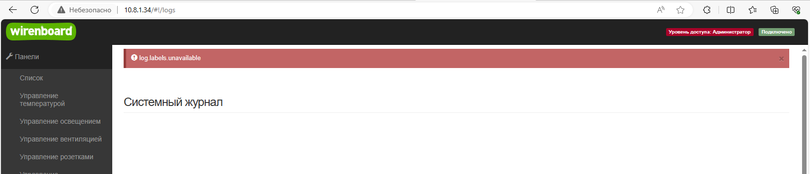

systemctl status wb-mqtt-logs
root@wirenboard-AHDPBCQU:~# systemctl status wb-mqtt-logs
● wb-mqtt-logs.service - Wiren Board journald to MQTT gateway
Loaded: loaded (/lib/systemd/system/wb-mqtt-logs.service; enabled; vendor preset: enabled)
Active: active (running) since Thu 2023-12-14 11:37:28 MSK; 19h ago
Main PID: 24163 (wb-logs main)
Tasks: 5 (limit: 1146)
Memory: 1.6M
CPU: 1.000s
CGroup: /system.slice/wb-mqtt-logs.service
└─24163 /usr/bin/wb-mqtt-logs
Dec 14 11:37:28 wirenboard-AHDPBCQU systemd[1]: Started Wiren Board journald to MQTT gateway.
Dec 14 11:37:28 wirenboard-AHDPBCQU wb-mqtt-logs[24163]: MQTT broker localhost:1883
Dec 14 11:37:28 wirenboard-AHDPBCQU wb-mqtt-logs[24163]: INFO: [mqtt] Default host and port detected, checking if UNIX socket exists on /var/run/mosquitto/mosquitto.sock
Dec 14 11:37:28 wirenboard-AHDPBCQU wb-mqtt-logs[24163]: INFO: [mqtt] UNIX socket exists, using it for connection
Dec 14 11:37:28 wirenboard-AHDPBCQU wb-mqtt-logs[24163]: INFO: [mqtt] connection estabilished with code “0” <success>
Dec 14 11:37:28 wirenboard-AHDPBCQU wb-mqtt-logs[24163]: INFO: [mqtt] subscription succeeded (message id 1)
Dec 14 11:37:28 wirenboard-AHDPBCQU wb-mqtt-logs[24163]: INFO: [mqtt] subscription succeeded (message id 2)
Dec 14 11:37:28 wirenboard-AHDPBCQU wb-mqtt-logs[24163]: INFO: [mqtt] subscription succeeded (message id 3)

Пока не вносил никаких исправлений со вчерашнего дня
Утренний диагностический архив
(222,5 КБ)
Какие посоветуете произвести первичные действия для выявления причин пропадания топиков?

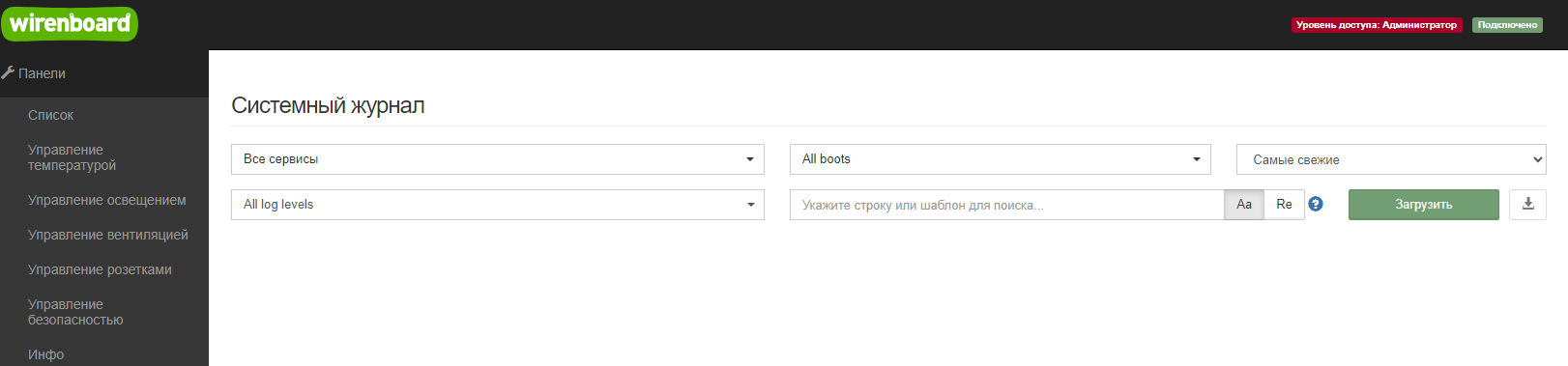

Обновлялось все fit’om через WebUI
Теперь обновил apt’ом еще три файла, в том числе и wb-mqtt-homeui
На всякий случай забэкапил wb-webui.conf и подставил чистый из обновления.
Перезагрузил
Завтра снова проверю
