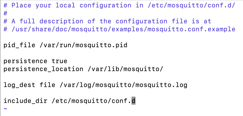

Контроллер включается и начинает опрос датчиков по rs485 1 раз из 5 перезагрузок.
Лог прилагаю, скорее всего что-то сломал в конфигах, но не могу понять куда смотреть.
