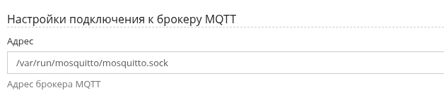

Хост с портом для подключений - да, но зачем указываете соединение с брокером именно по TCP
Оставьте по-умолчанию, через сокет:
Добрый день. Ок
по умолчанию адрес MQTT дефолтный был, контроллер управлялся с верхнего уровня и отваливался в самом начале, далее заменил ничего не изменилось
Добавил можете подключаться
