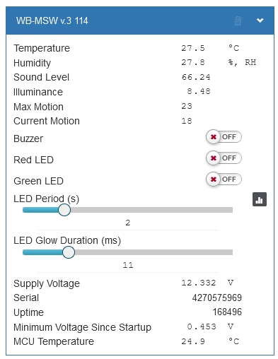

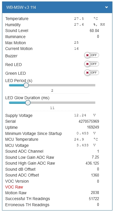

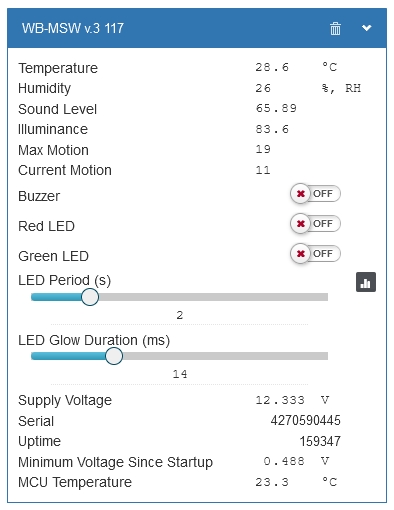

У нормально работающего:

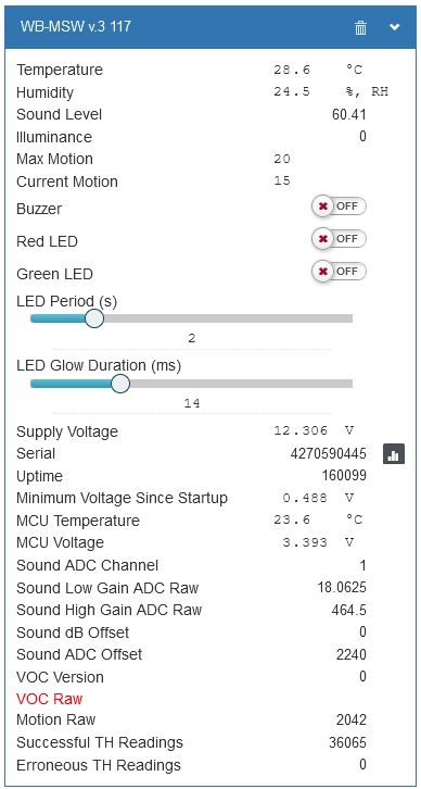

Еще со второго скриншота все каналы включите, пожалуйста. Там есть диагностика опроса датчика температуры и влажности и другие параметры. Возможно они помогут диагностировать проблему.

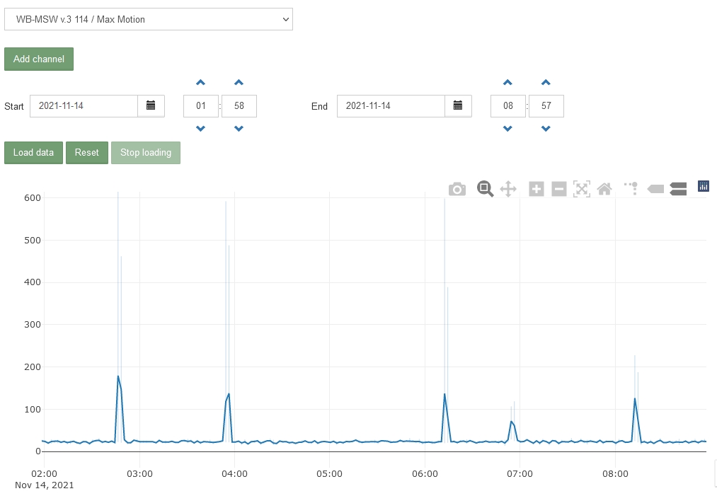

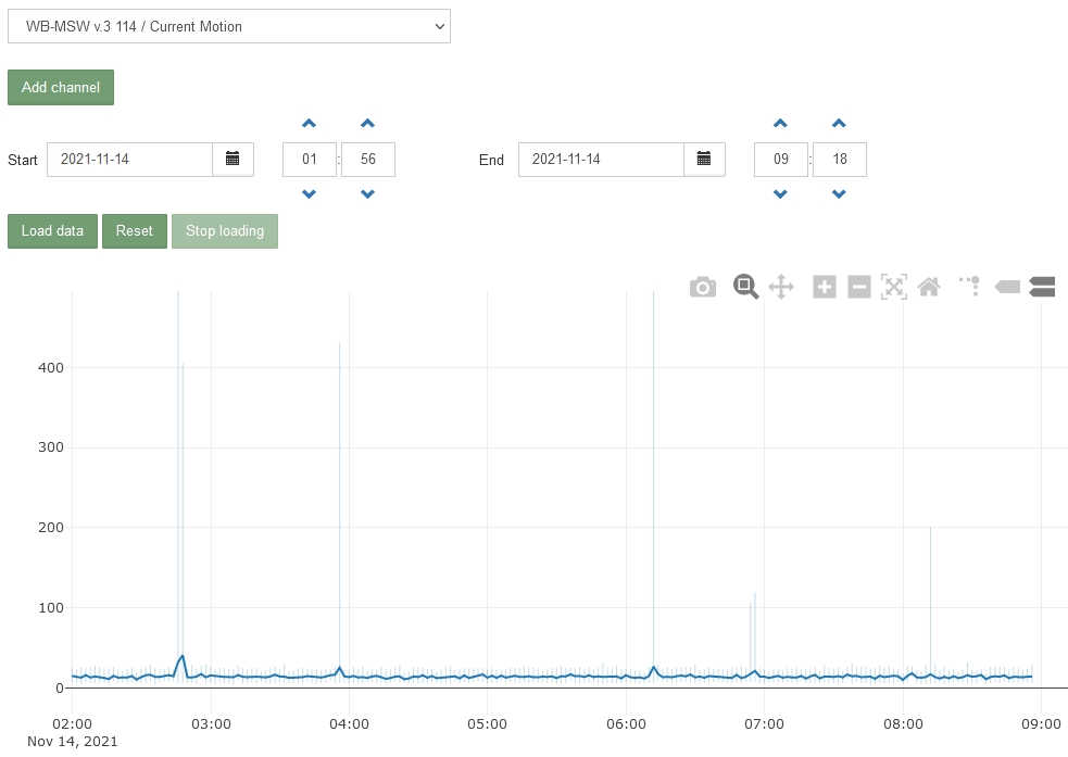

Явных проблем не видно. Еще параметр Low-pass Filter Time Constant (s) установите в 60. Остались скачки?
Установил 60, один раз уже срабатывало

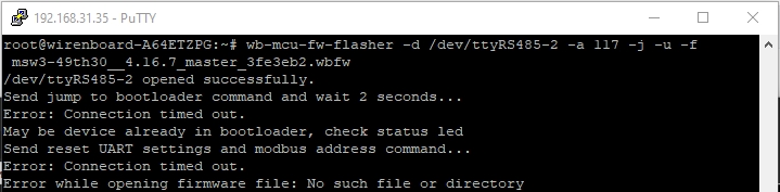

Файл с прошивкой может лежать в любой директории. Для работы с утилитой файл прошивки предварительно нужно скопировать в нужную директорию на контроллере. В качестве аргумента команда принимает путь к файлу. Например, файл прошивки лежит в директории /root
В таком случае нужно указать такие аргументы:
wb-mcu-fw-flasher -d /dev/ttyRS485-1 -a 117 -j -u -f /root/fw_name.wbfw
Обратите внимание, если настройки связи устройства отличны от 9600N2, то потребуется их явно указать команде. Аргумент -u сбросит настройки связи устройства! Документацию по команде можно почитать здесь: Сервисная утилита wb-mcu-fw-flasher — Wiren Board
Для обновления прошивок устройств мы рекомендуем более дружественную утилиту wb-mcu-fw-updater. При наличие подключения к интернет она автоматически скачает последнюю версию прошивки и обновит ее.

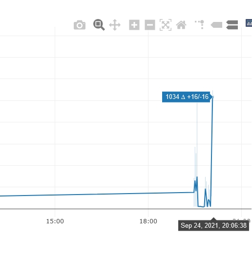

На новой прошивке по прежнему срабатывает

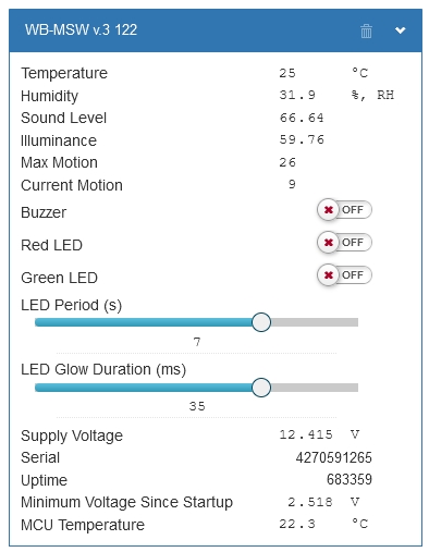

На графике включение ленты в течении дня, когда никого дома не было.
Покажите пожалуйста полный скриншот, где видно канал и числа.
