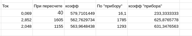

В модуле - исключительно линейное преобразование. Для того чтобы ответить, можно ли средствами модуля привести - надо знать формулу. Или вывести ее.
Например:
Но данных откровенно мало. И, теоретически, можно было б принять коэффициент близким к 630 (кстати, он же получается если взять за верхний предел 10000) - но на нижней границе все портится.
Поиграл нижним и верхним пределом, примерно близко, пока оставил так.
Но устройство с такой линейностью - точно не может быть средством измерения…
