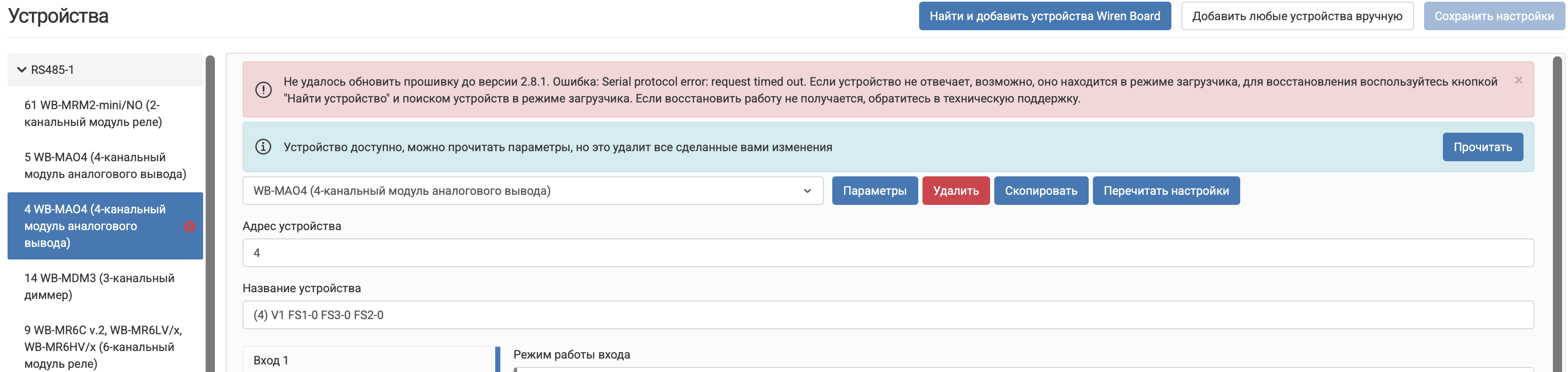

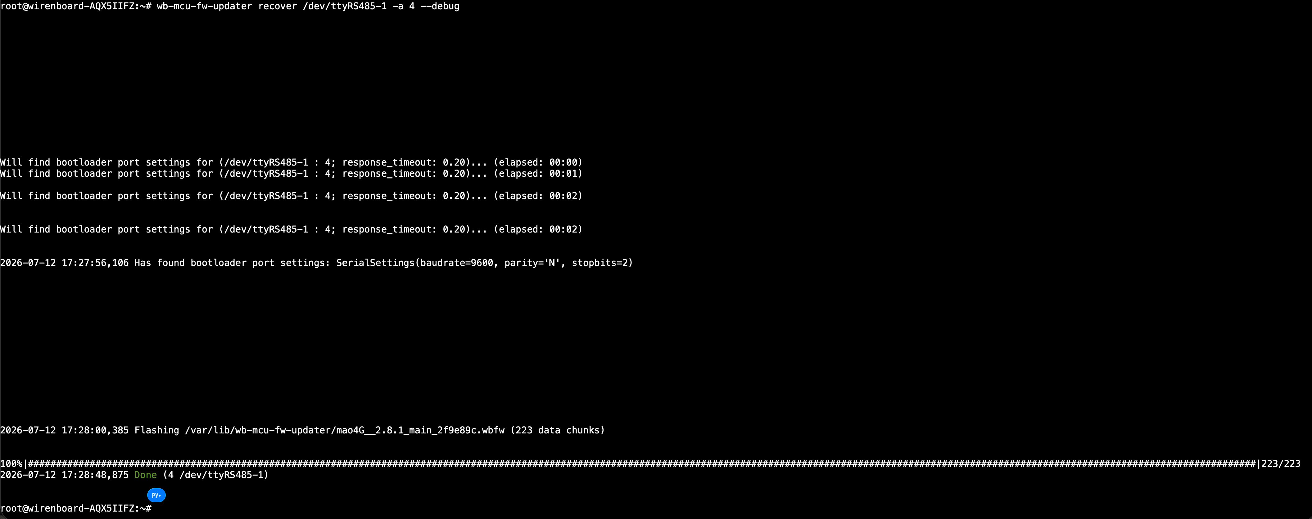

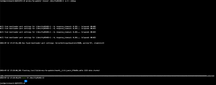

Модуль WB-MAO4 самопроизвольно перешел в режим загрузчика, никаких обновлений или манипуляций с ним этому не предшествовало. Попробовал восстановить модуль с использованием команды wb-mcu-fw-updater recover /dev/ttyRS485-1 -a 1, попытка не увенчалась успехом.
Прошу помочь разобраться с ситуацией, скриншоты и диагностическую информацию прилагаю.

Предполагаю, что команда wb-mcu-fw-updater recover /dev/ttyRS485-1 -a 1 не помогла, т.к. в загрузчике остался модуль с ID 4, а в команде указываете 1. Попробуйте изменить id и повторить процедуру.

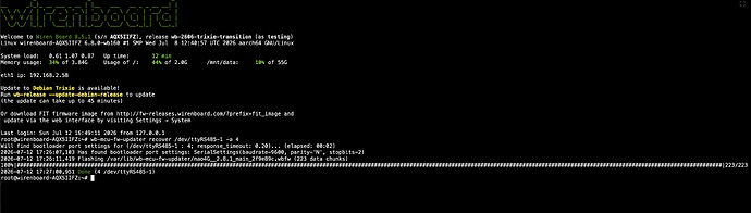

В команде я предварительно заменил адрес с 1 на 4, это видно в приложенных скриншотах.

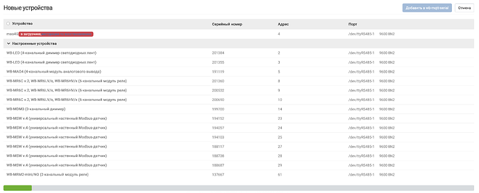

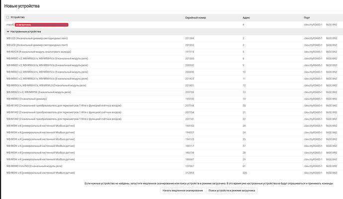

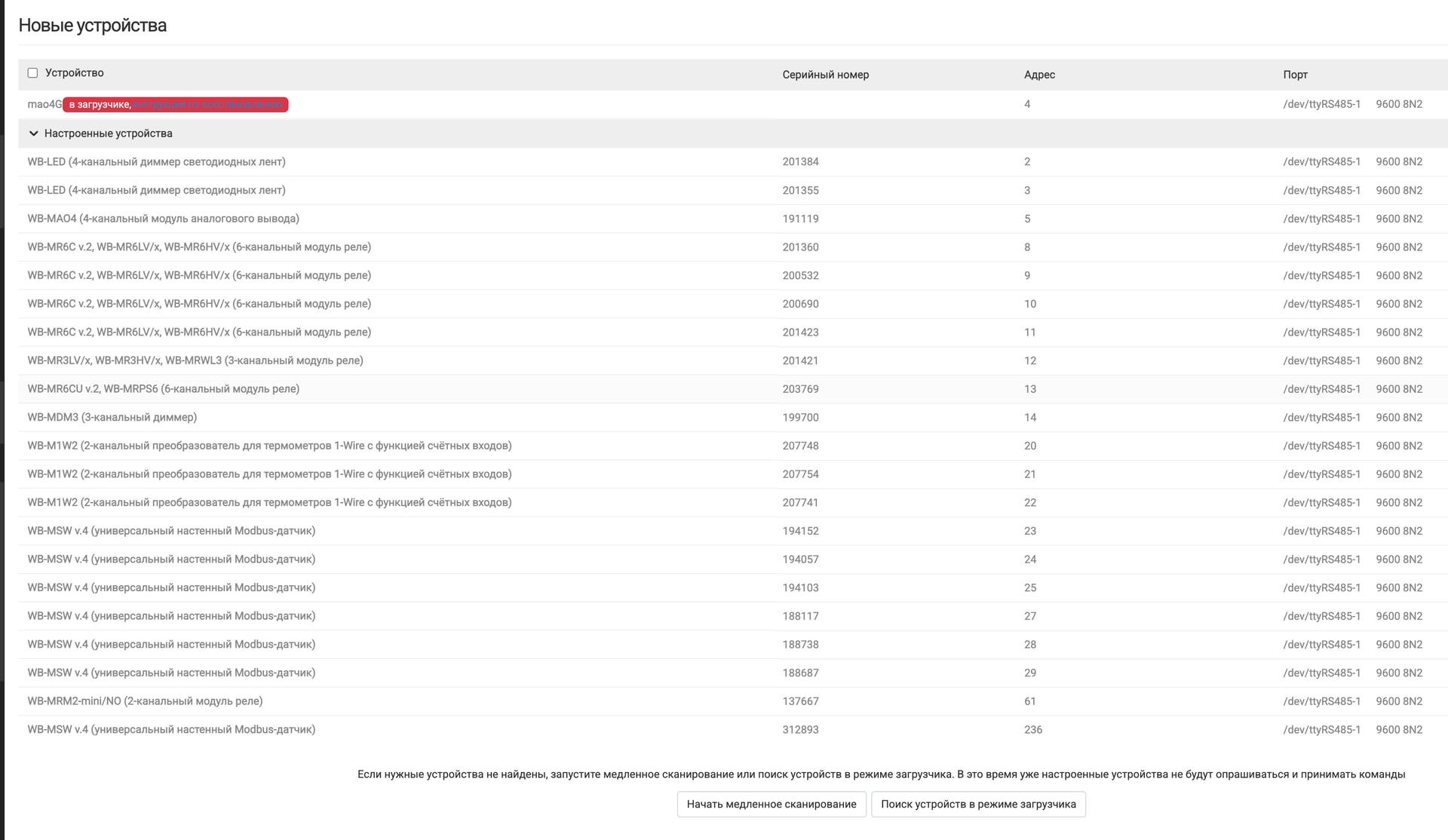

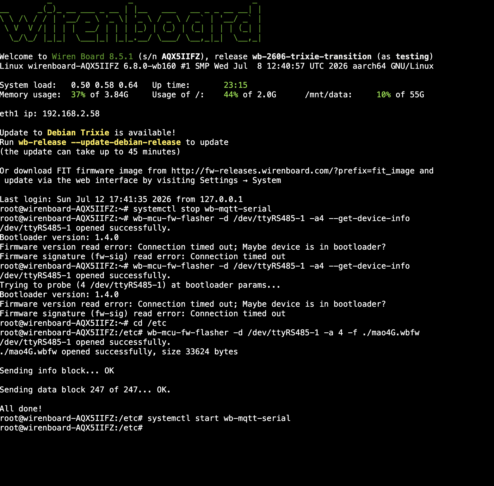

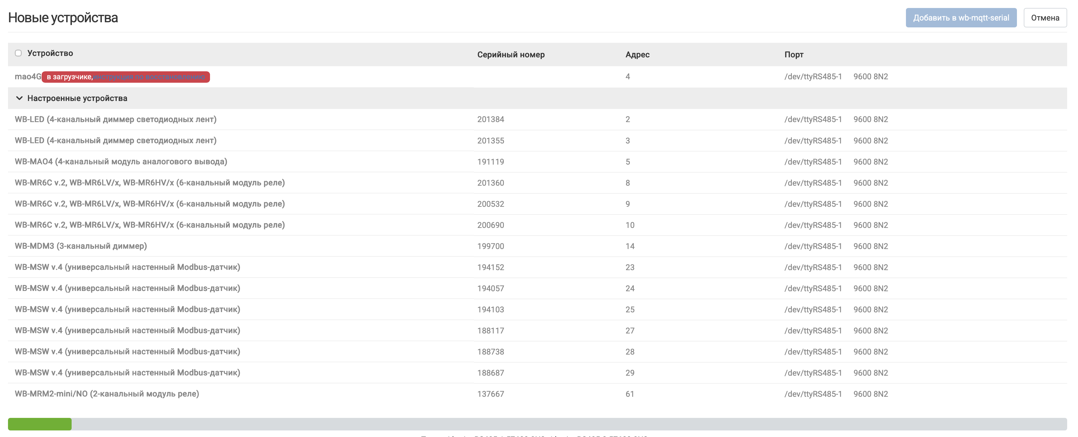

Увы, попытка восстановления вручную не помогла, устройство все так же в режиме загрузчика. Прилагаю скриншот с SSH в котором видны действия и результат, а так же результат поиска устройств в WebUI после ручного восстановления.

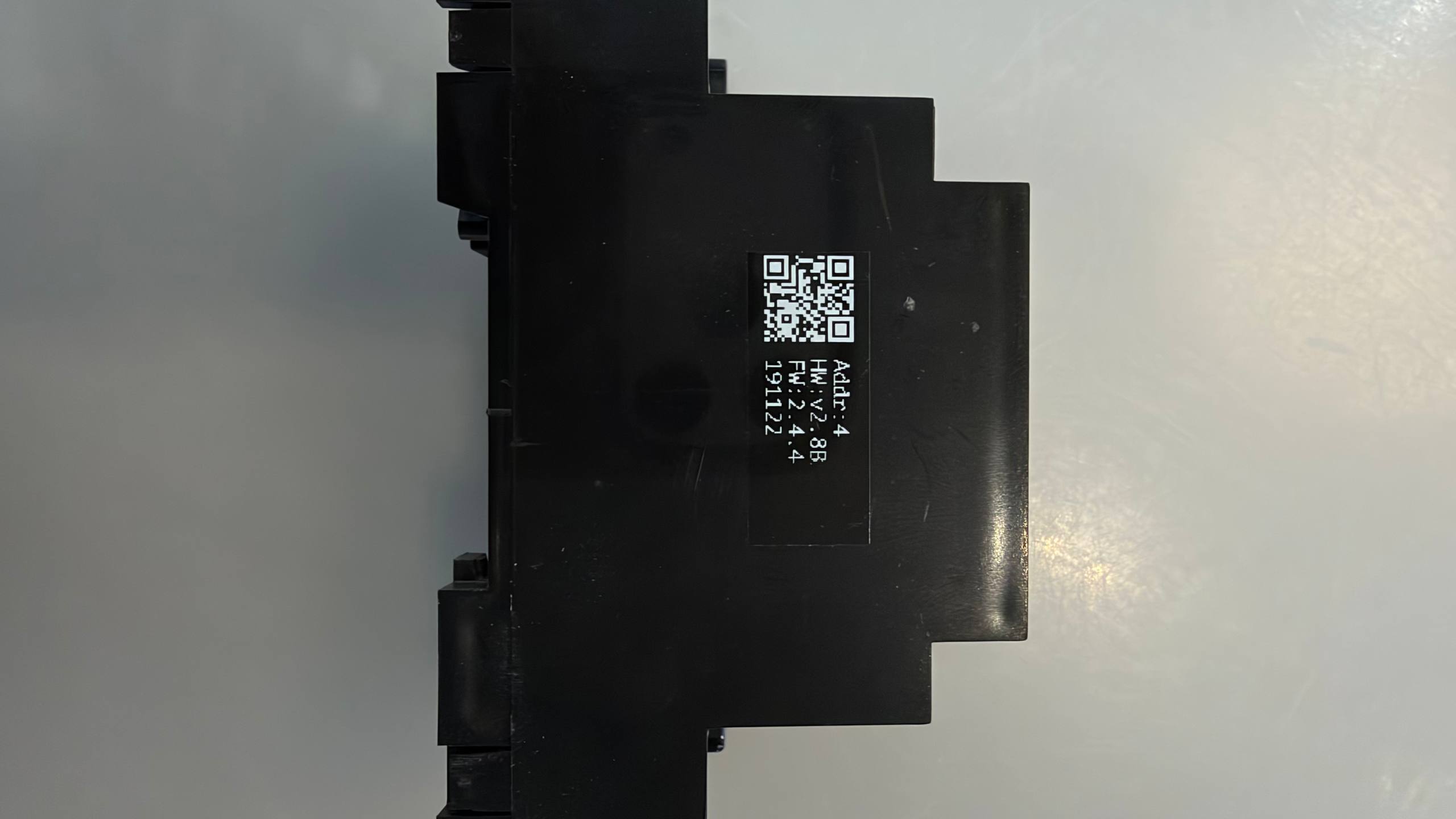

Подскажите, пожалуйста, серийный номер устройства с наклейки сбоку
Измерьте пожалуйста напряжение питания прямо на клеммах модуля WB-MAO4.
Подскажите, удалось ли измерить напряжение и глянуть серийник?
Добрый день! Только получилось снять модуль, направляю вам фото с серийным номером.

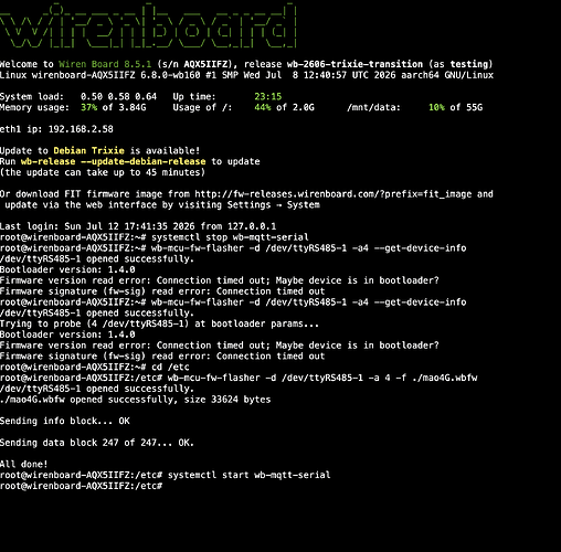

  5. Сразу после All done! в течение двух минут наблюдайте за индикатором Status на модуле. В режиме загрузчика он мигает с периодом около 1 секунды. Если мигание с таким периодом продолжается, то прошивка не стартует.

Загрузчик - обновляли? 1.4.0 - довольно стар.
Пытался обновить, результат всегда один, в терминале - all done! Но фактически ничего не происходит
Покажите вывод обновления загрузчика с debug (-D) пожалуйста.

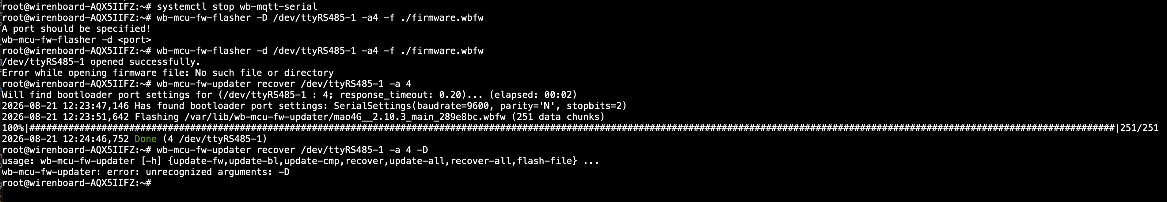

Не могли бы написать команду для обновления загрузчика с атрибутом -D.

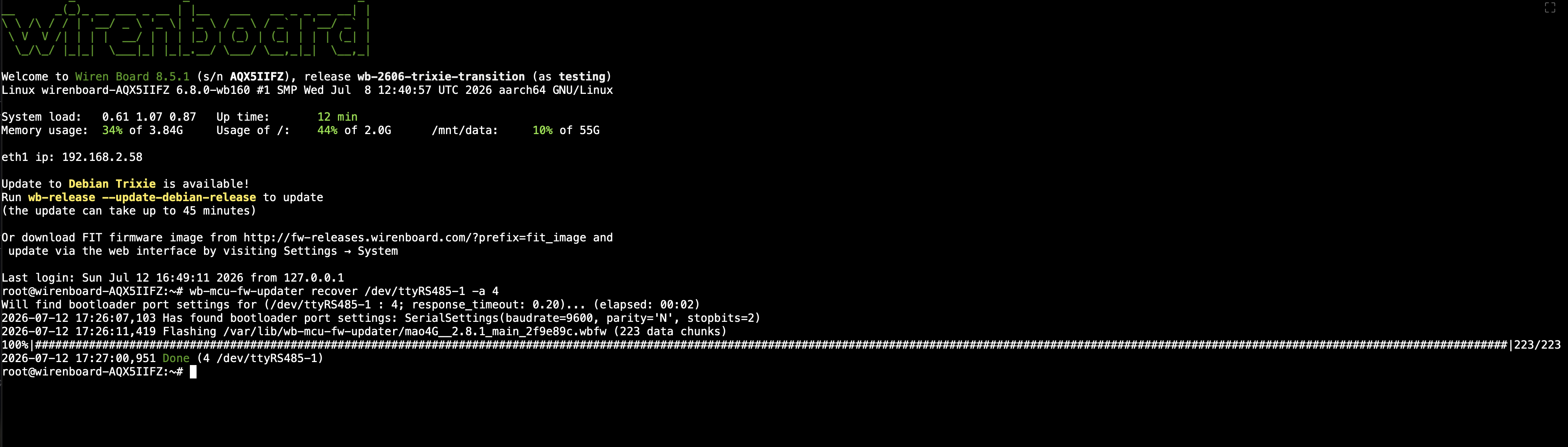

Я попробовал сделать как я это понимаю, но ничего их этого не вышло. Скриншот прилагаю
Нужно следовать по этому алгоритму, т.е. нужно скачать два файла: файл загрузчика и файл прошивки. Сперва обновляете загрузчик с командой из документации и файлом загрузчика (но нужно убрать -j, т.к. модуль уже в режиме загрузчика) и добавляете еще флаг -D, т.е. должно быть два флага -D -d (один Debug mode, другой указание порта).
После этого заливаете прошивку с файлом прошивки, т.к. после обновления загрузчика прошивка слетает. На этом шаге также не нужен -j.
