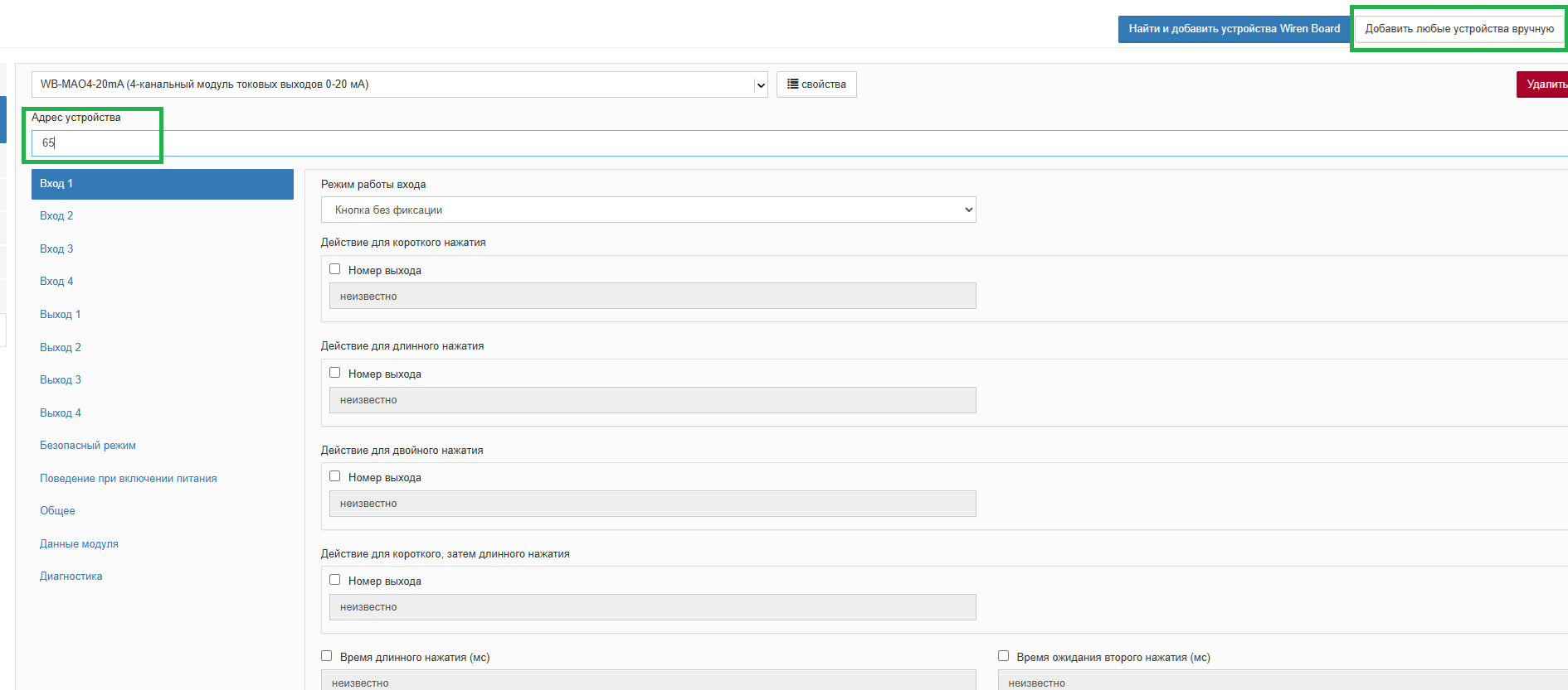

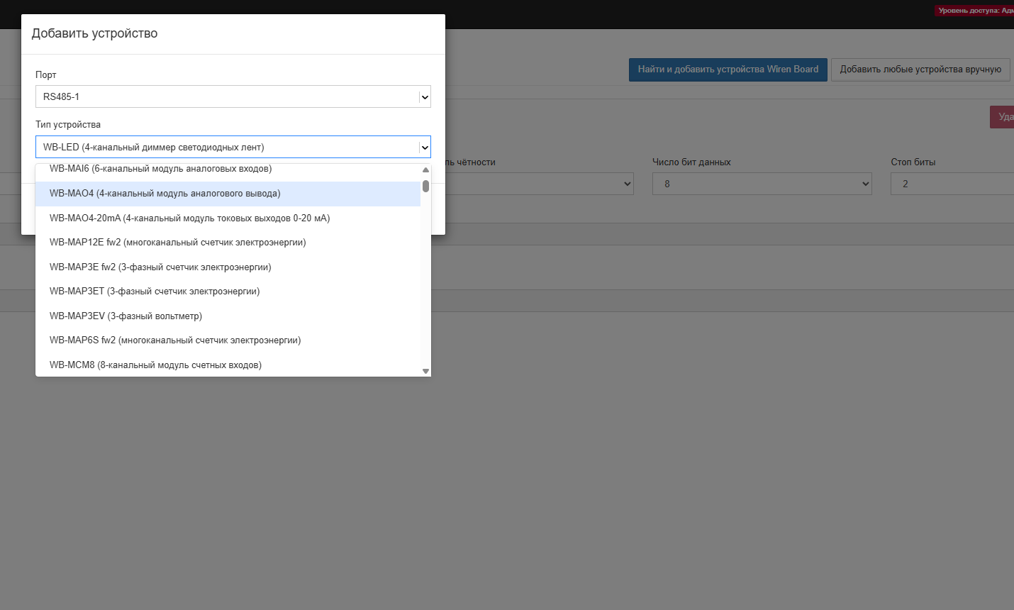

Попробуйте для начала добавить устройство вручную.
Вверху справа кнопка, выберите из выпадающего списка и укажите его адрес.

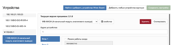

Сбросил устройство, после этого но добавилось. Но параметры не считывает. Попытался обновить прошивку вот что пишет.

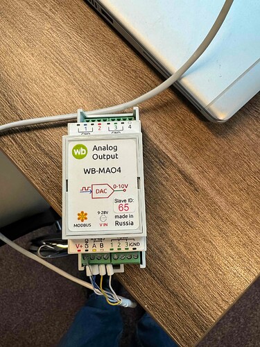

Устройство мигает индикатором 2 раза в секунду примерно.

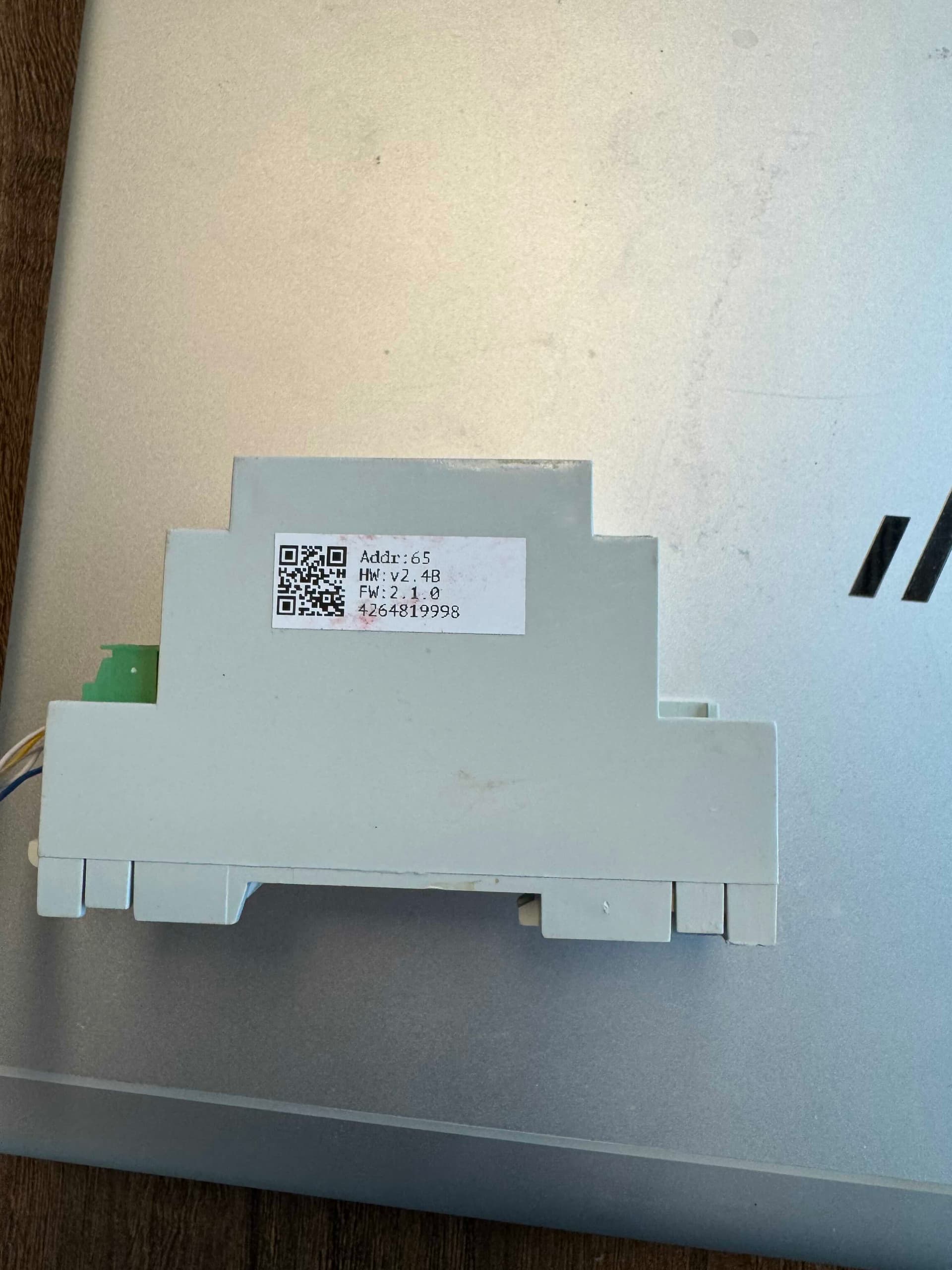

Подскажите, сможете прислать серийный номер устройства и фото лицевой панели?
Вот
Давайте вернемся немного назад.
В веб интерфейсе при добавлении устройства в ручную вам необходимо указать его адрес
в вашем случае это 65 наклейка на лицевой панели

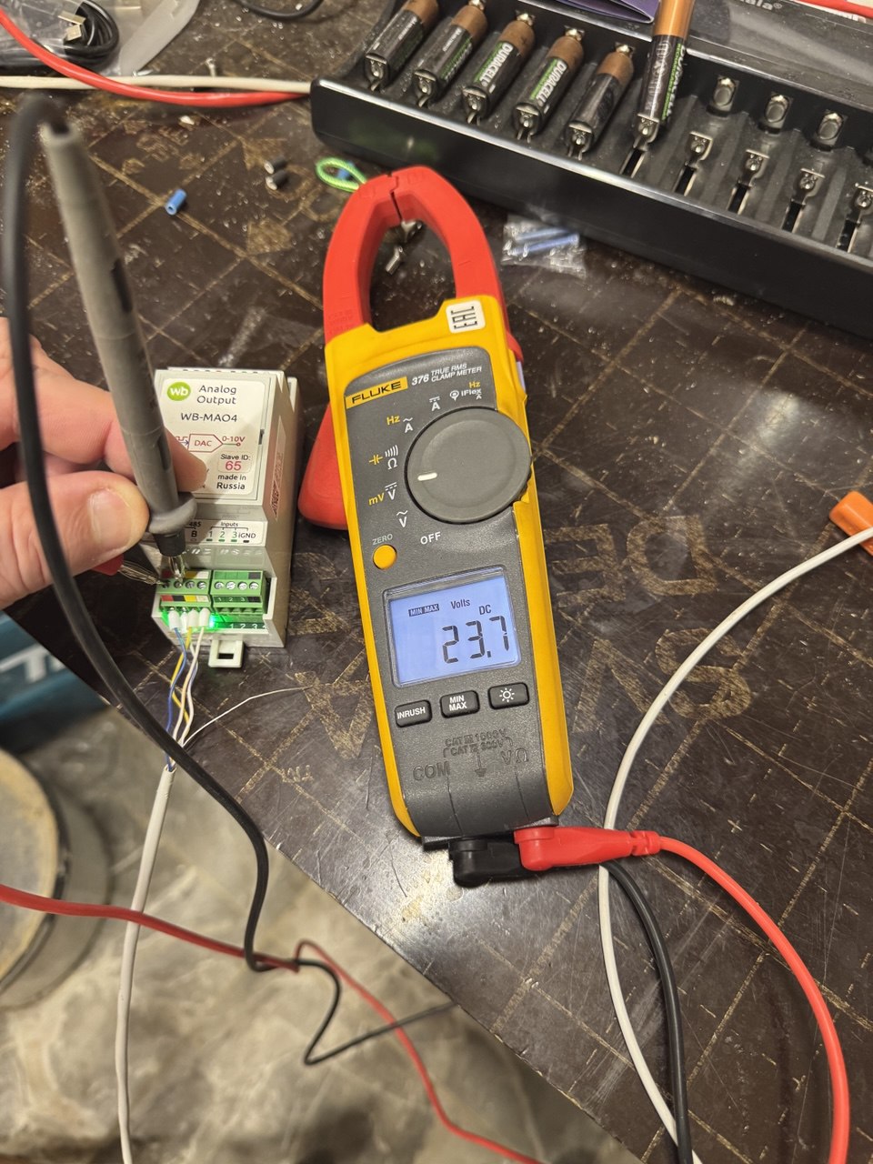

Измерьте, пожалуйста, напряжение на клеммах питания мультиметром.
Мигает два раза в секунду, когда подключено по интерфейсу? Если убрать интерфейс, но оставить питание, продолжает мигать?

При отключении питания, все гаснет.
Напряжение 23,7В не прыгает.

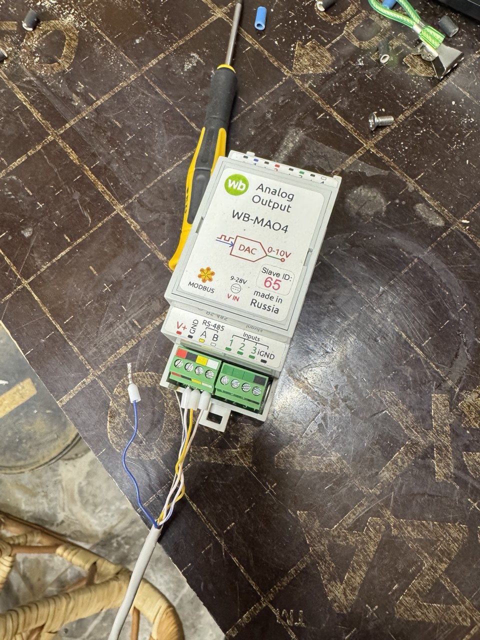

Можете разобрать и хорошо сфотографировать плату с двух сторон?

Плату. Обратной стороны не смотрел, но с фронтальной никаких дефектов нет.
