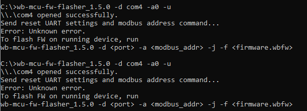

Перестал работать датчик, не пойму в чем причина.
Скачал на сайте утилиту wb-mcu-fw-flasher_1.5.0.exe
Хотел через неё сбросить на заводские настройки, но выдаёт такую вот ошибку.

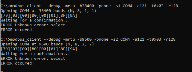

Рекомендую проверить связь через modbus_client.
Попробуйте считать адрес Утилита «modbus_client» — Wiren Board

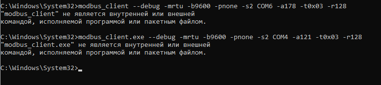

Эта утилита вообще не запускается.

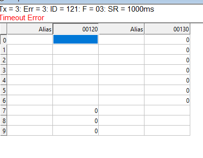

Пробовал через модбас полл, тоже не подключается, хотя до этого я его там видел, когда только приобрёл его.

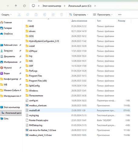

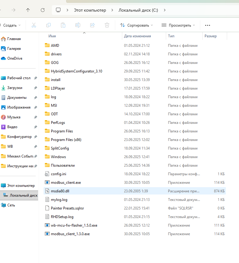

Вероятнее всего дело в том, что вы находитесь в той директории, где этого файла нет.
Обратите внимание на Откройте папку с загруженным файлом в командной строке..
Убедитесь, что исполняемый файлы modbus_client и wb-mcu-fw-flasher находится в C:\Windows\System32 или перейдите в нужную директорию командой CD.
Зашёл в папку
Ввёл команды, я пытаюсь подключиться по тем настройкам по которым он у меня работал то есть 38400 скорость и 1 стоп-бит адрес 121 (он написан на корпусе, я его не менял), не получается, пробую по стандартным настройкам, тоже ошибка. Может он скинулся на какой то другой адрес?

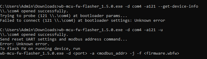

Попытался восстановить доступ, всё-ровно ошибка… ![]()

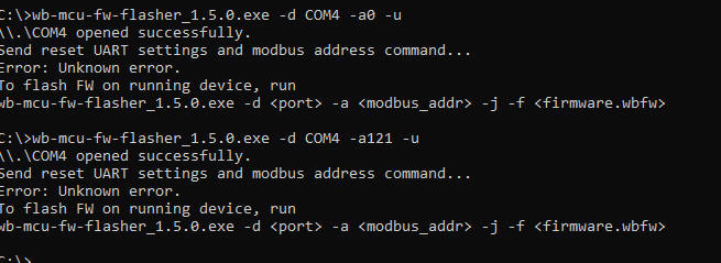

Попробовал выключить питание, потом включить и сразу дать команду, так же выдаёт ошибку(.
