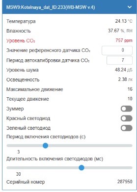

Перестал работать датчик СО2 в WB-MSW 4
Вчера просто перестали обновлятся по нему данные, строка подсвечена красным…
Перезагружать, перепрошивать, обесточивать на пару минут WB-MSW 4 пробовал, результата нету, что еще можно попробовать сделать?
c\н устройства: 287950
Текущая версия прошивки: 4.34.1
Версия ПО датчика CO₂: MF1.01D

Нет, данные просто перестали поступать, с WB уже месяй ничего ен делали ,(другие задачи).
модуль сейчас попробую извлечь и поставить обратно, отпишусь по результату
Извлечение модуля и его установка так же ни к чему не привели, значенеи зависло на 757 единицах
