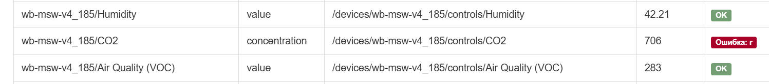

добрый день,
после обновления прошивки датчиков
на одном из 3х появилась ошибка
в чем может быть проблема,
заранее спасибо

Вероятно проблема связана с ERRWB-MSWv40002: Ошибка процессе обновления прошивки CO2-датчика NS8.
Прошу выслать серийный номер WB-MSW_v.4.
