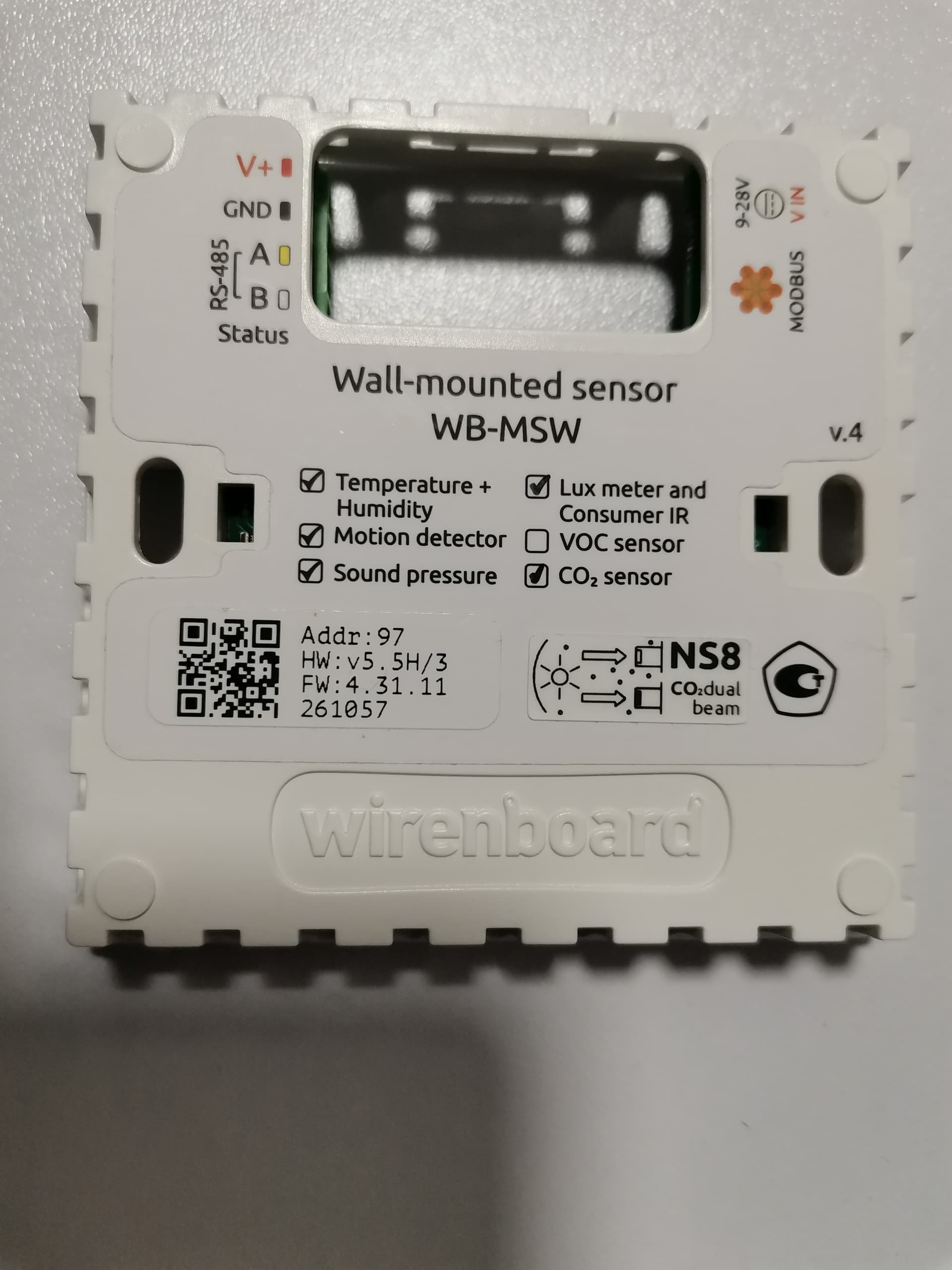

  1. Контроллер: Wiren Board 8.5.1C/4G 1.2E-4G, с/н 314229 (приобретен в январе 2025 г.).
  2. Датчик: WB-MSW v.4 с/н 261057 с модулем CO2 «Спальня_97», (приобретен в январе 2025 г.).

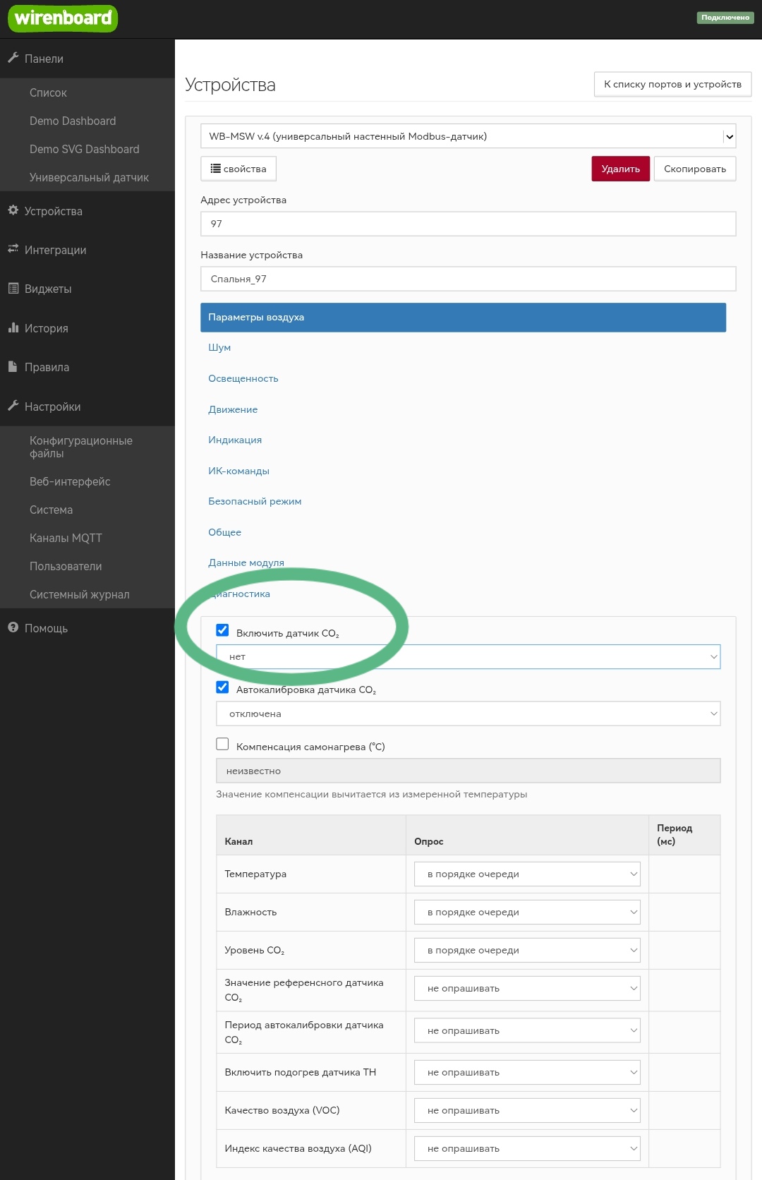

· Обнаружил, что датчик CO2 в «Спальне_97» постоянно горит красным.
· При программном отключении датчика CO2 в настройках устройства “гирлянда” пропадала.
Все 4 датчика начинали стабильно работать (кроме, естественно, отключенного CO2 в спальне).

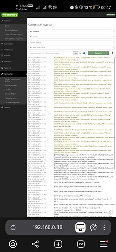

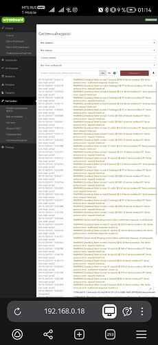

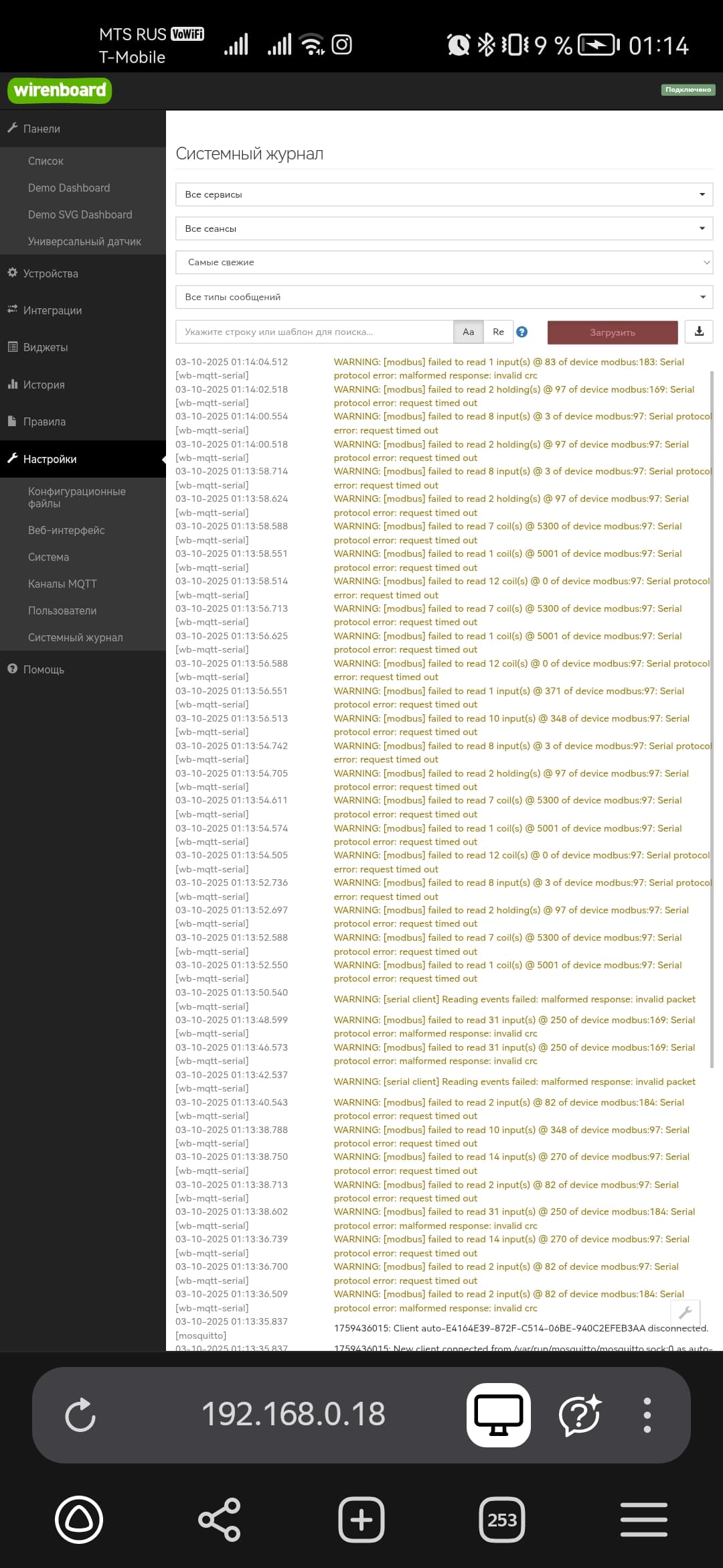

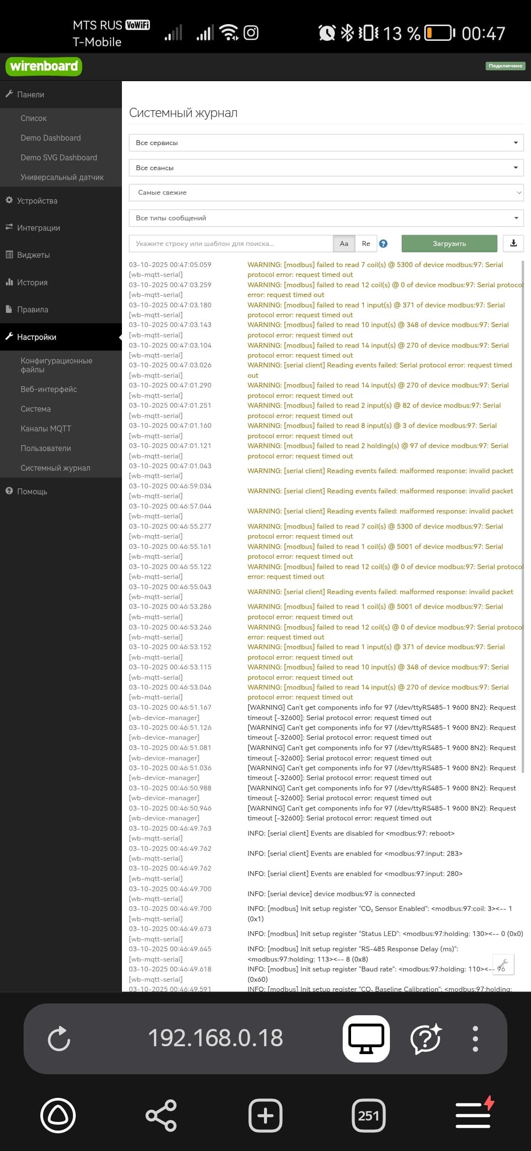

Oct 03 00:22:58 wirenboard-A2JT7WKE wb-mqtt-serial[34487]: WARNING: [modbus] failed to read 14 input(s) @ 270 of device modbus:97: Serial protocol error: request timed out
Oct 03 00:22:58 wirenboard-A2JT7WKE wb-mqtt-serial[34487]: WARNING: [modbus] failed to read 10 input(s) @ 348 of device modbus:97: Serial protocol error: request timed out
Oct 03 00:23:00 wirenboard-A2JT7WKE wb-mqtt-serial[34487]: WARNING: [modbus] failed to read 1 coil(s) @ 5001 of device modbus:97: Serial protocol error: request timed out
Oct 03 00:23:00 wirenboard-A2JT7WKE wb-mqtt-serial[34487]: WARNING: [modbus] failed to read 7 coil(s) @ 5300 of device modbus:97: Serial protocol error: request timed out
Oct 03 00:23:00 wirenboard-A2JT7WKE wb-mqtt-serial[34487]: WARNING: [modbus] failed to read 2 holding(s) @ 97 of device modbus:97: Serial protocol error: request timed out
Oct 03 00:23:00 wirenboard-A2JT7WKE wb-mqtt-serial[34487]: WARNING: [modbus] failed to read 6 input(s) @ 3 of device modbus:97: Serial protocol error: request timed out
Oct 03 00:23:00 wirenboard-A2JT7WKE wb-mqtt-serial[34487]: WARNING: [modbus] failed to read 2 input(s) @ 9 of device modbus:97: Serial protocol error: request timed out
Oct 03 00:23:02 wirenboard-A2JT7WKE wb-mqtt-serial[34487]: WARNING: [modbus] failed to read 1 input(s) @ 371 of device modbus:97: Serial protocol error: request timed out
Oct 03 00:23:02 wirenboard-A2JT7WKE wb-mqtt-serial[34487]: WARNING: [modbus] failed to read 12 coil(s) @ 0 of device modbus:97: Serial protocol error: request timed out

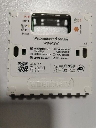

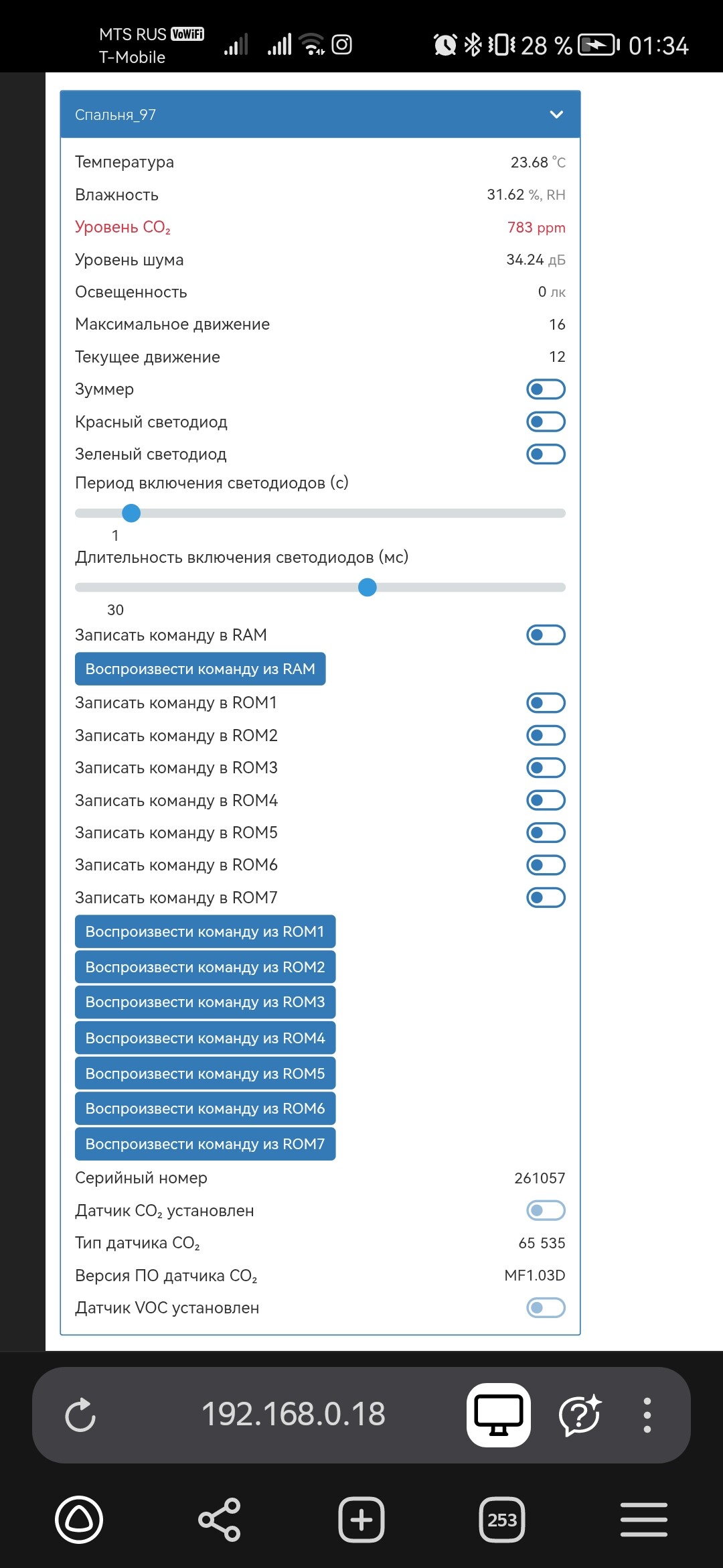

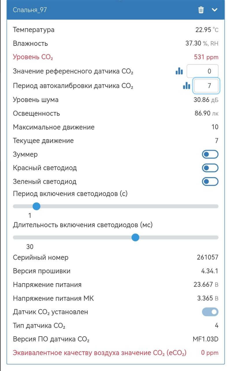

:x: Модуль СО2 ревизии v5. 5H/3 из состава WB-MSW v.4 с/н 261057 (приобретен в январе 2025 г.) перестал передавать данные.
· В каналах MQTT статус “ошибка:r”.
· В веб-интерфейсе устройства горят красным.

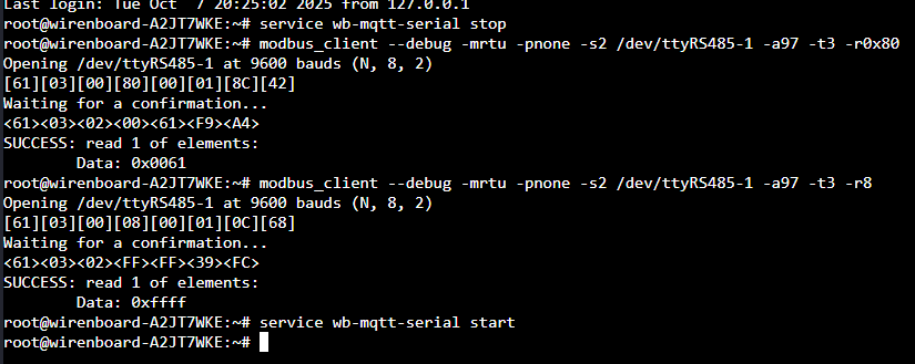

Запустите пожалуйста калибровку CO2 для датчика.
Выполнил калибровку. Без изменений.

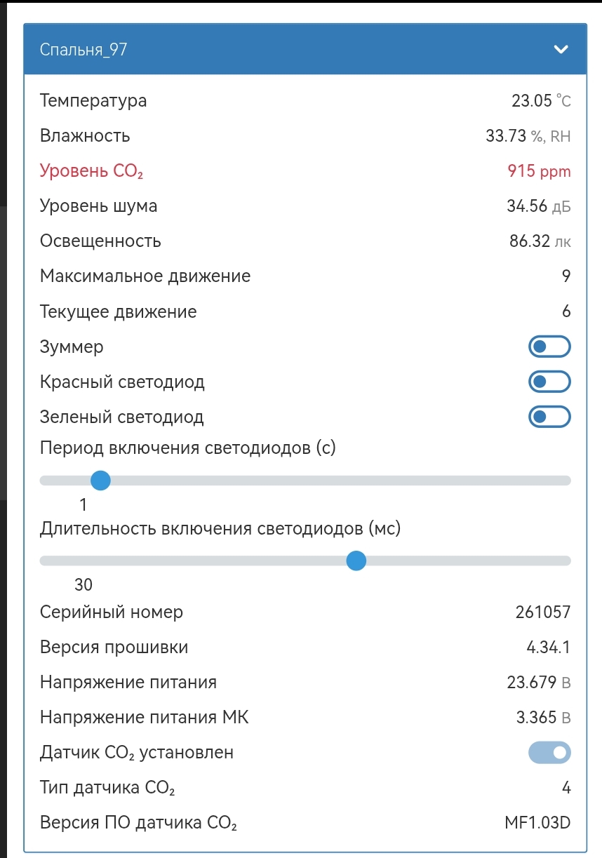

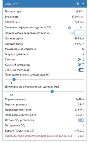

Также прикладываю значение регистра концентрации CO2

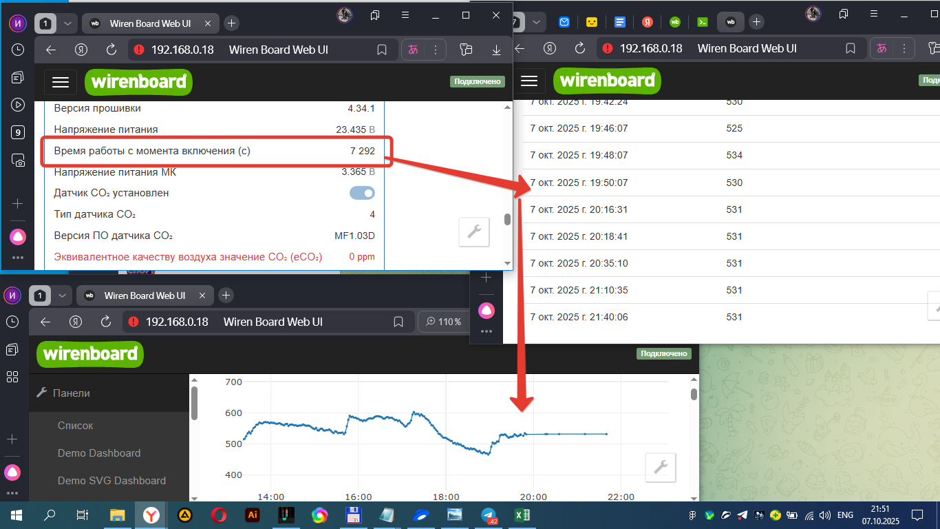

Проверьте пожалуйста еще регистр “время работы”. У меня пока нет объяснения как меняется значение в MQTT (прошлый раз было 915, сейчас другое) когда датчик возвращает значение ошибки.

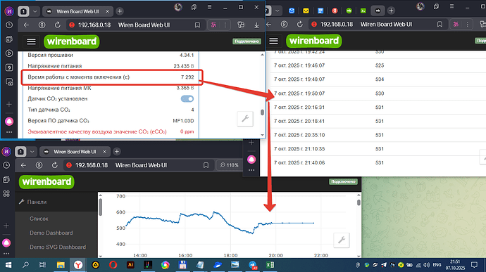

В модуле WB-MSW стоял исправный датчик СО2 (из другого модуля). В районе 19:50 установил датчик с которым наблюдаются проблемы. И показания перестали обновляться. Можно увидеть периоды когда был отключен service wb-mqtt-serial для попыток калибровки и чтения регистров через консоль.
