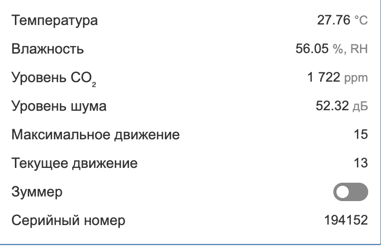

Так, отлично. Полчается что номер 194168. Какими модулями (сенсорами) укомплектован этот датчик?
Как на скриншоте
Есть ли датчик освещенности?
На сколько я понимаю, он располагается на плате с индикаторами. Если так, то нет, его нет
