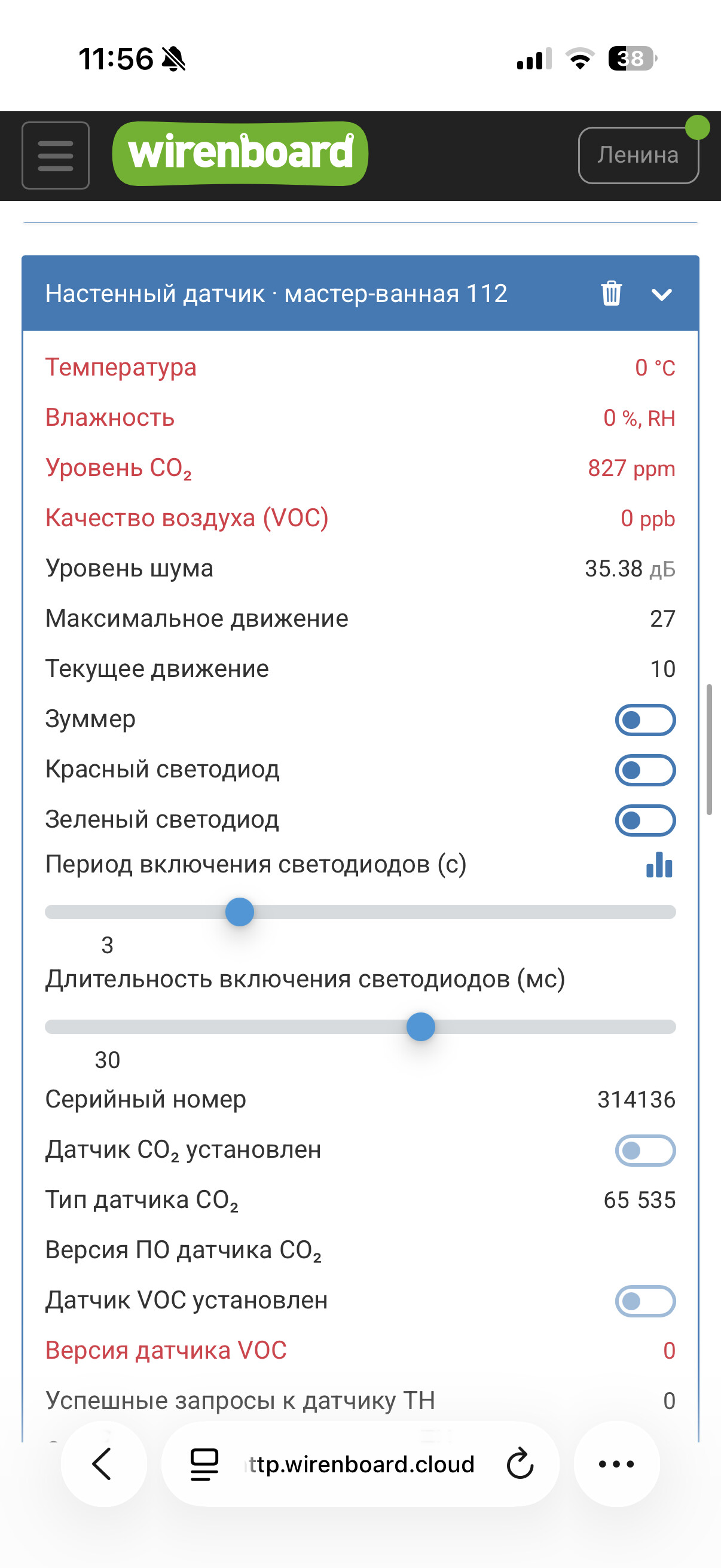

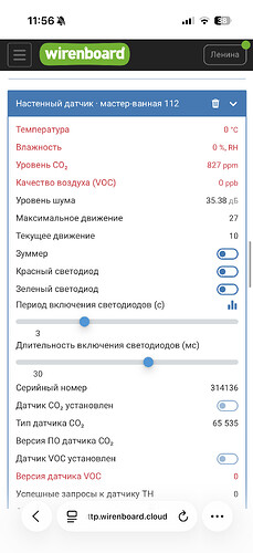

Датчик MSW.v4 не отдает температуру, влажность, качество воздуха.

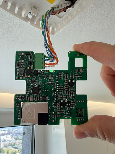

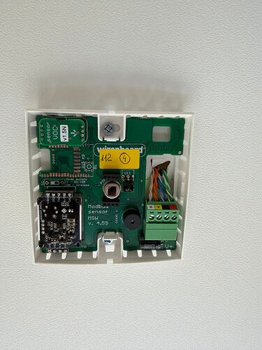

Также прошу приложить фото самой платы
Фото сделаю

В вб видно что ошибки есть в флагов что датчик подключен нет.

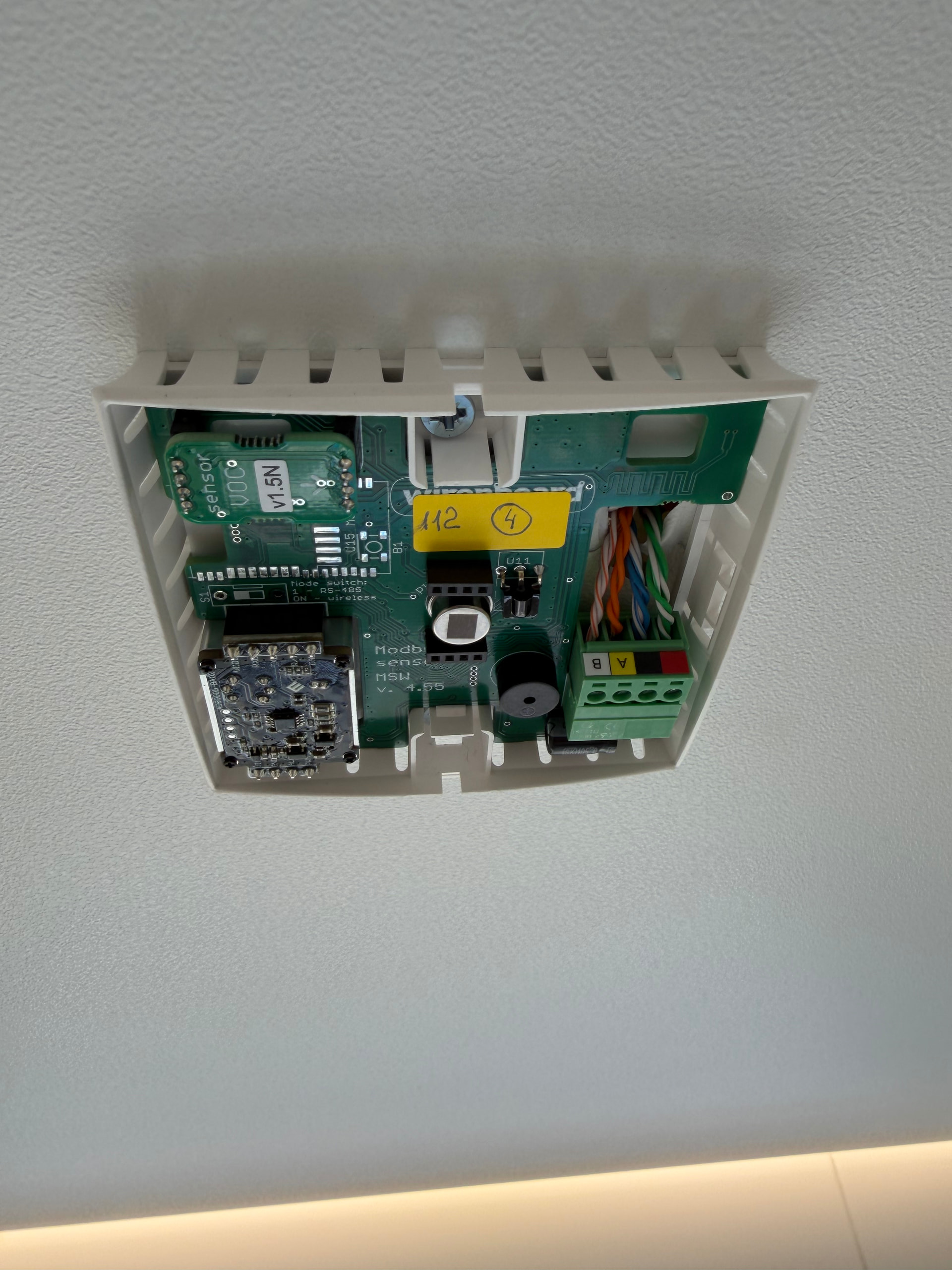

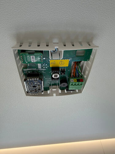

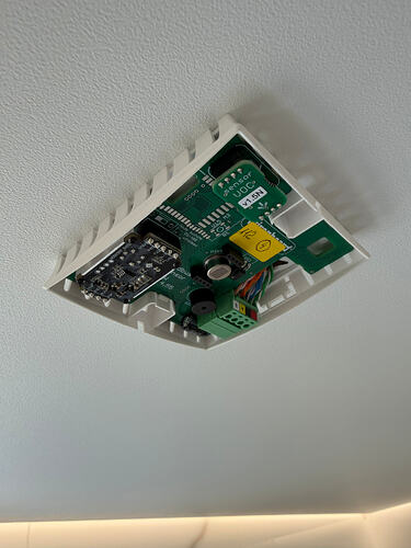

Сделайте пожалуйста фото с другой стороны платы. Интересует сам TH датчик ну и общее фото..

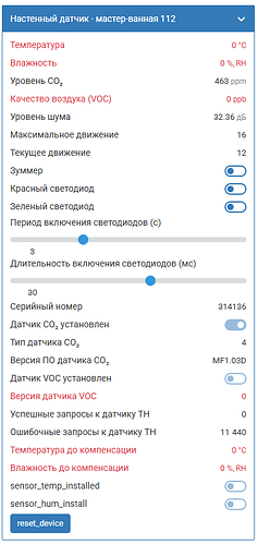

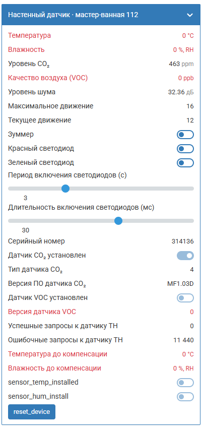

Ну и проверьте, отключив физически (на обесточеном датчике) сенсоры VOC и CO2.
Кстати, шина выполнена неправильно - должна быть сделана витой парой.
Фото приложу
Без VOC и CO2 проверю
Не знаю где вы усмотрели что шина не витой парой)
Без датчиков аналогично, температура и влажность не опрашивает
