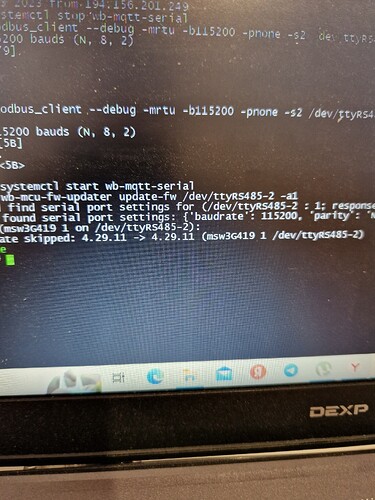

- обновление прошивки до актуальной на текущий день(см.скрин ниже)

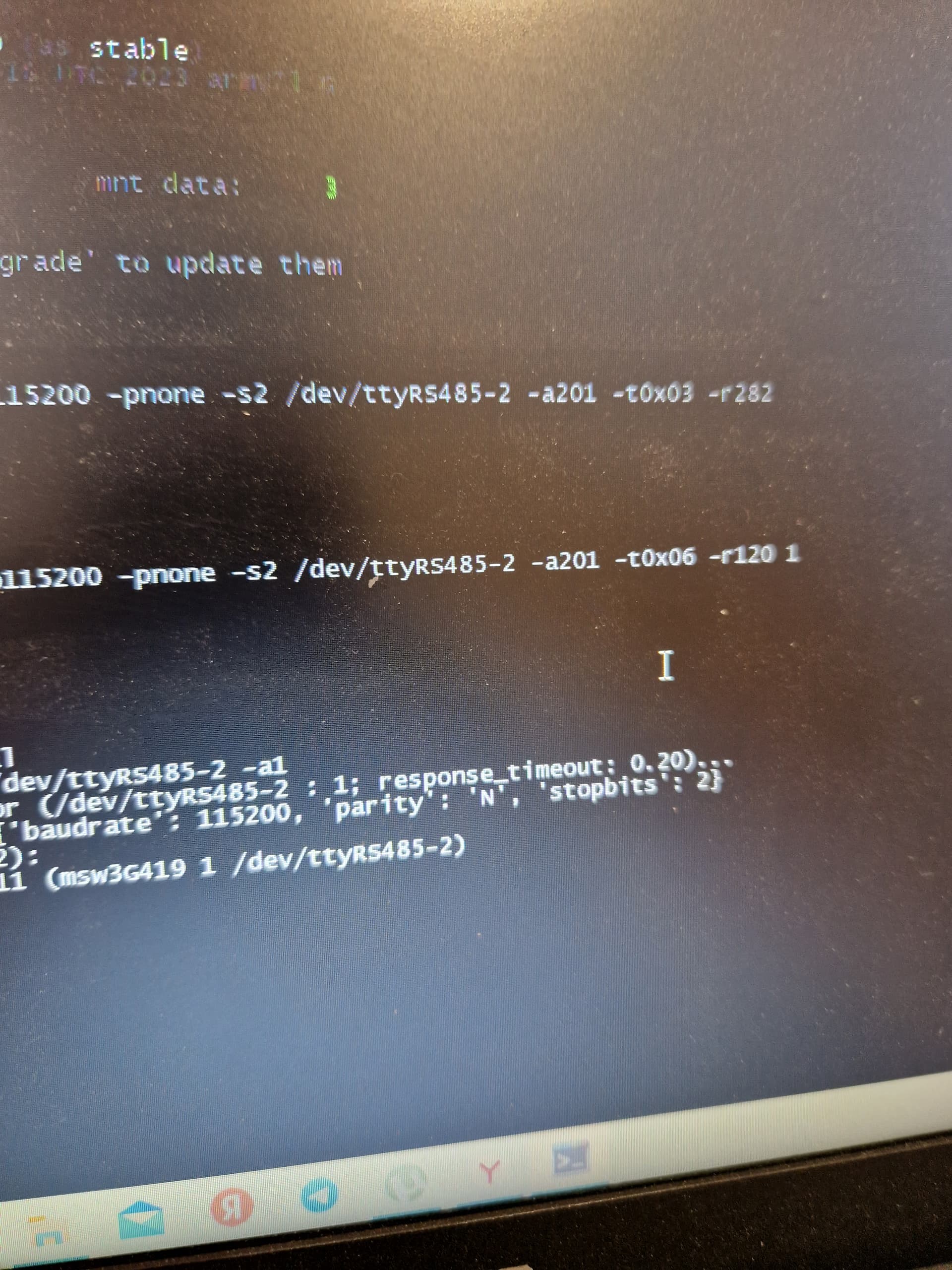

- записал в регистр 120 значение равным “1”,тем самым перезагрузил датчик програмно(см.скрин ниже)

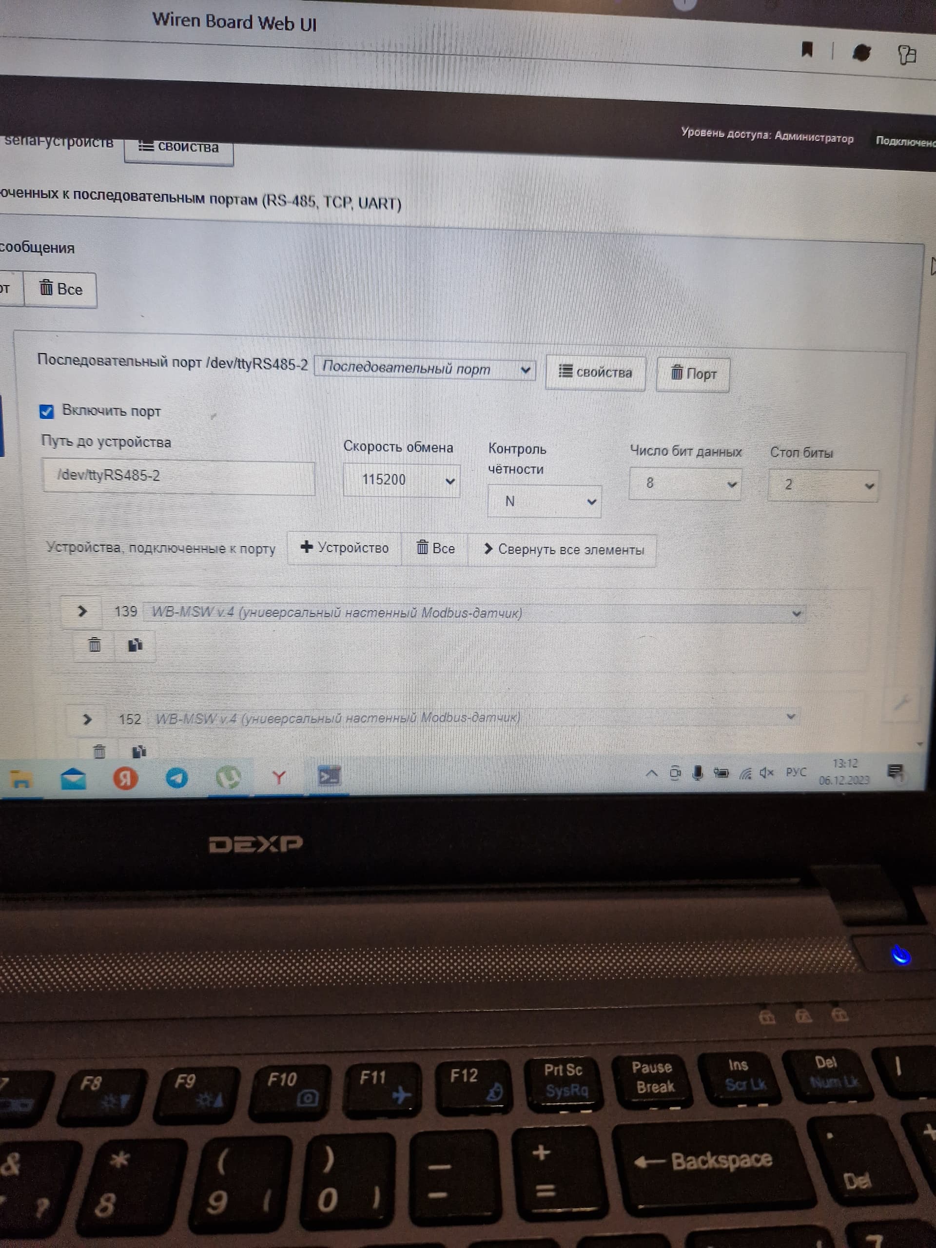

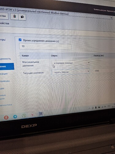

Настройки порта и настройки опроса “текущее движение” см.на скрине ниже.
Версию датчика см.ниже на скрине

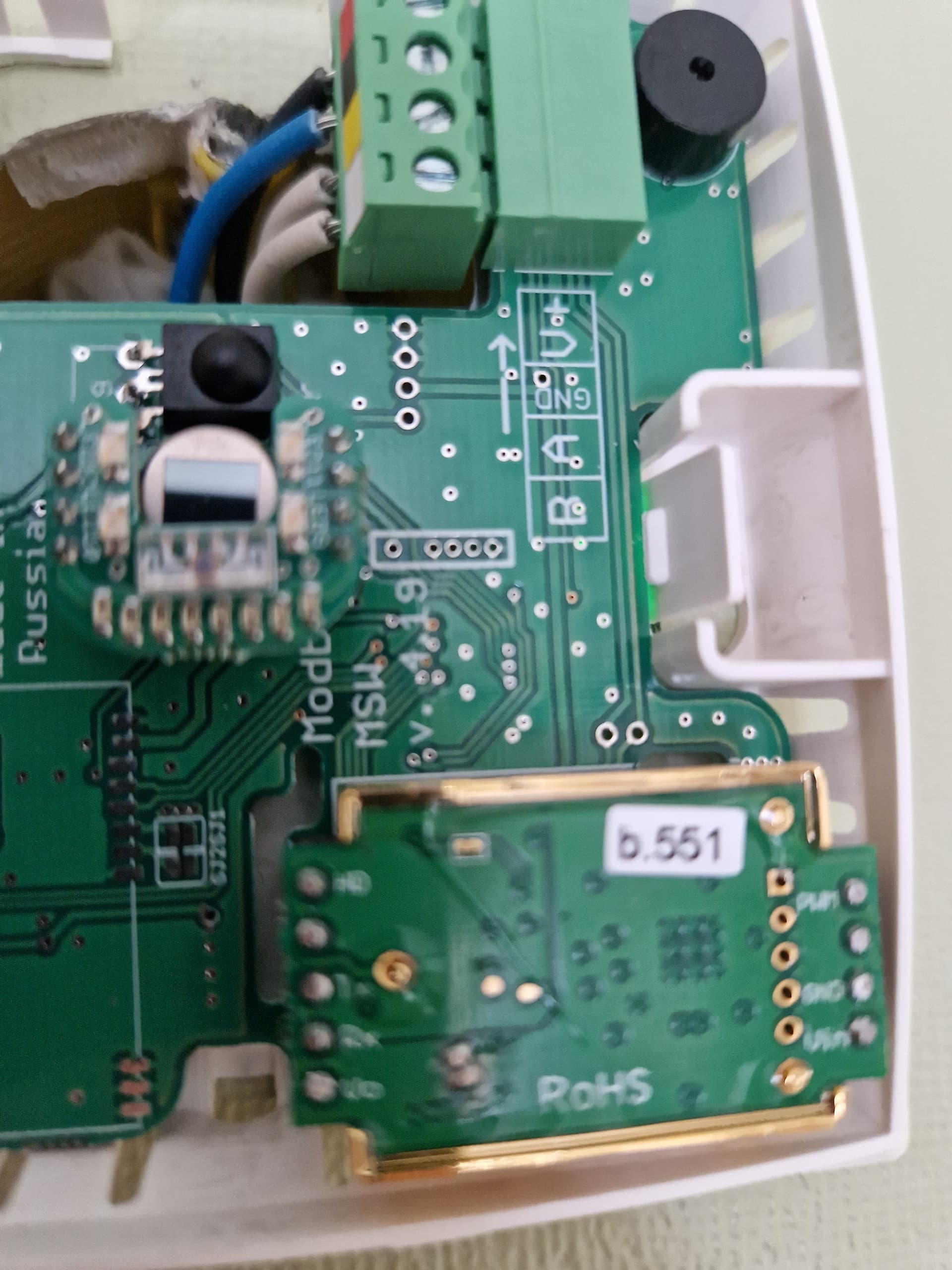

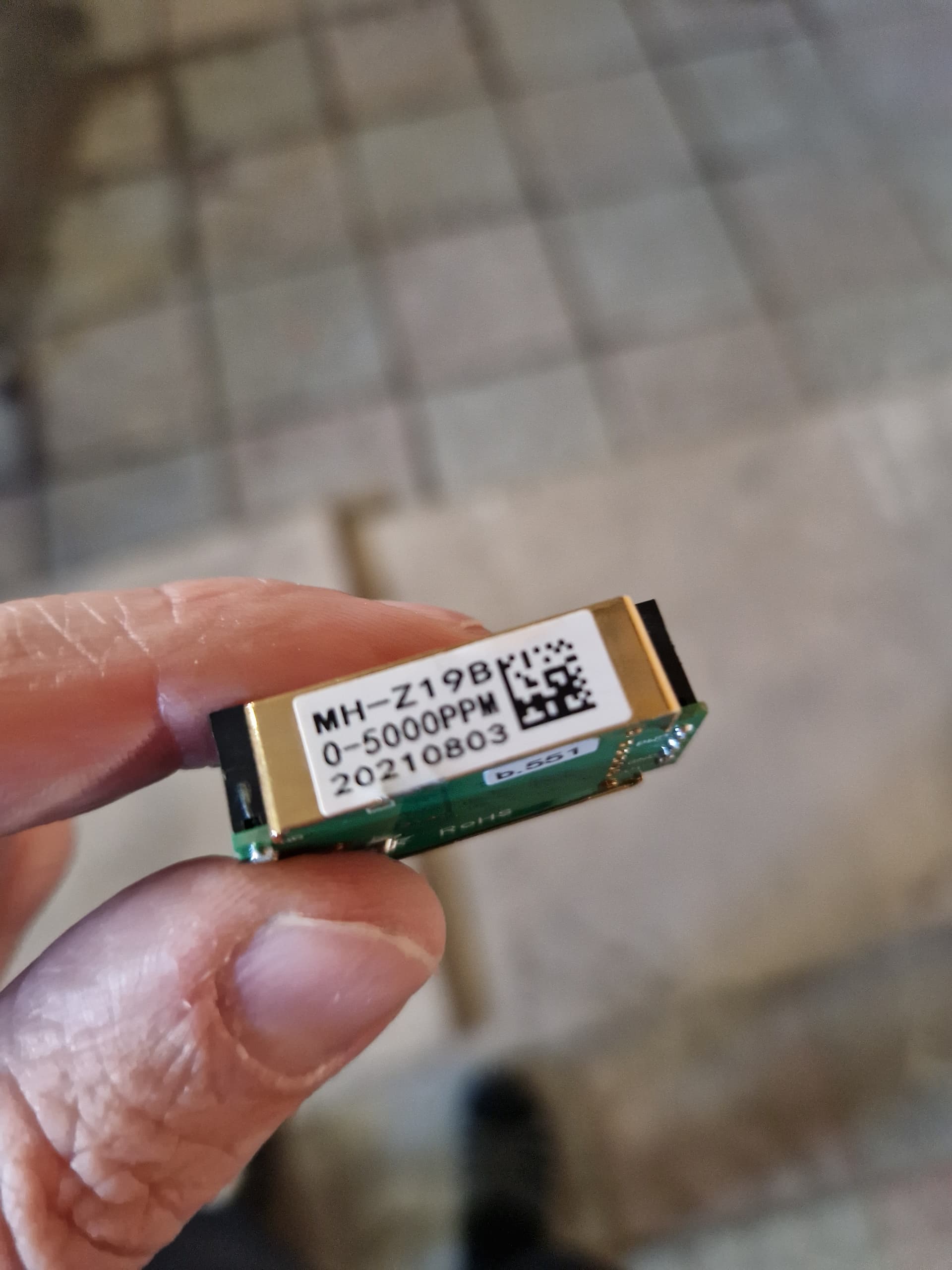

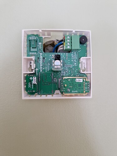

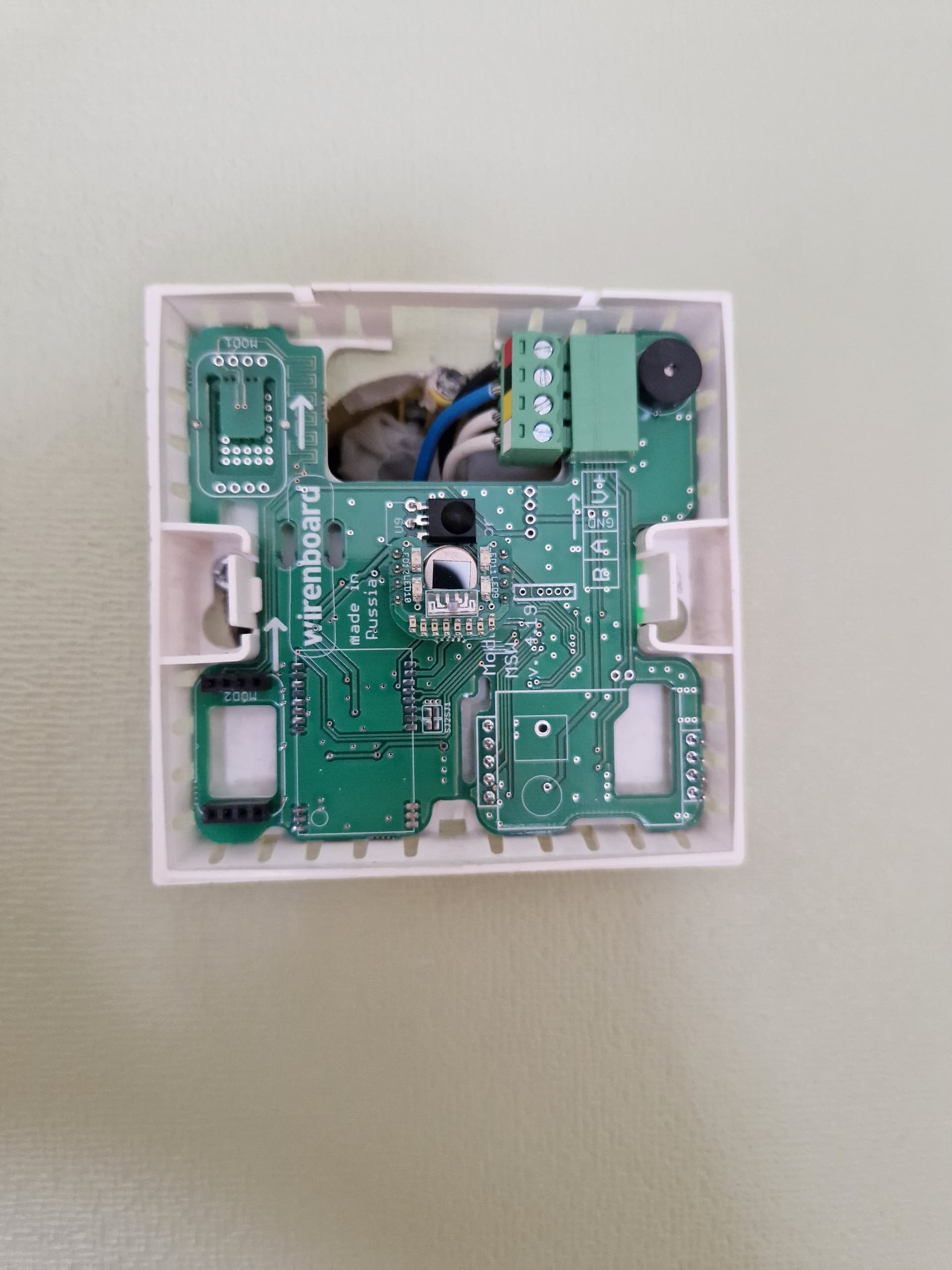

Забегая вперед скажу,что все проблемные датчики у меня в комплектации (движение,ИК,VOC,CO2).
Дак вот.Убираешь из датчика CO2 и VOC(физически достаешь из разъемов)
И все становится окей. Параметр движения начинает работать хорошо.

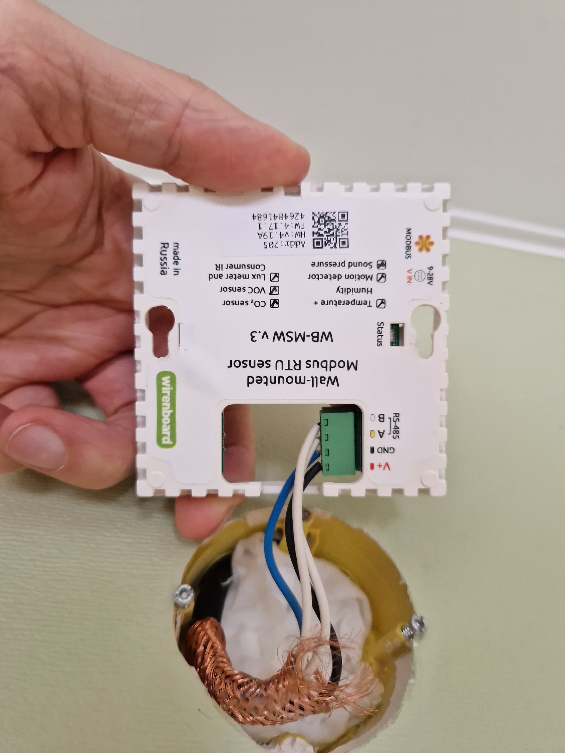

И в завершении пару слов о количестве датчиков и топологии их подключения.
А,и да грешил на просадку напряжения еще,но дело не в этом
(КОНТАКТЫ ПРОТЯНУТЫ ВЕЗДЕ ХОРОШО)
