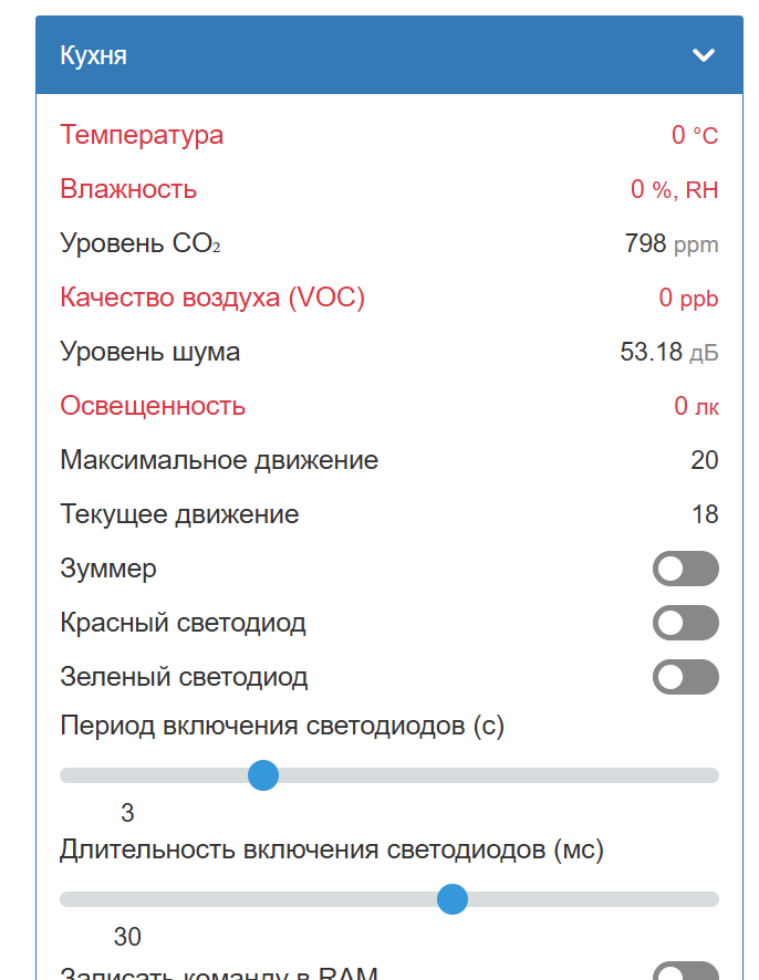

Отсутствует часть данных:

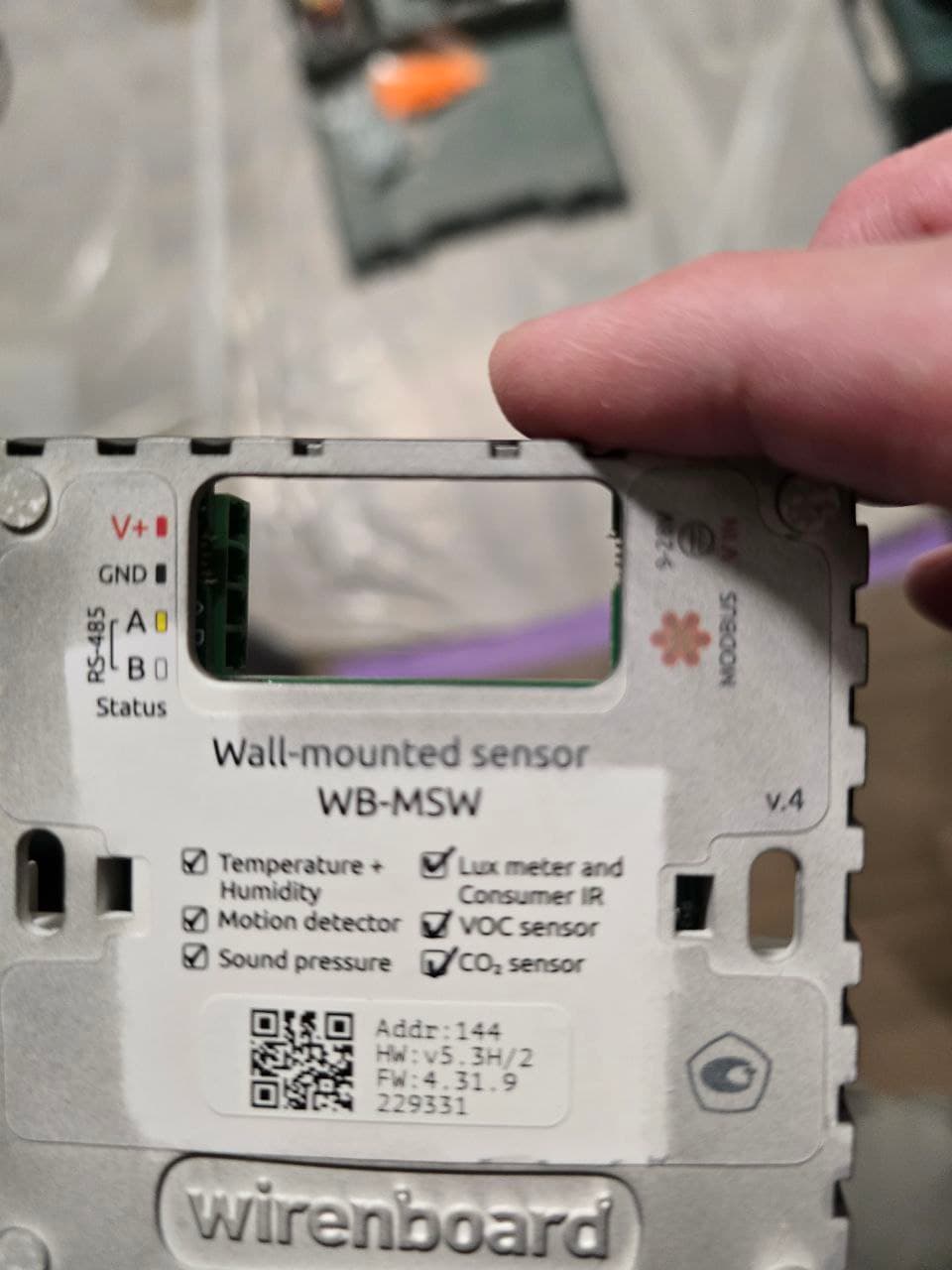

Хотя должны быть. s/n 229331. Также не обнаруживается при быстром сканировании, только при медленном. Обновление прошивки ничего не изменило.

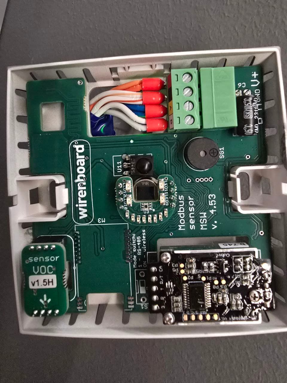

Какой набор сенсоров установлен? Прошу фото без крышки. Особо обратите внимание на то чтобы сенсоры были установлены корректно в разъемы, то есть не меняйте их положение до фото.
Рекомендую отключить питание, снять сенсоры, включяя платку ИК передатчика и проверить работу без них.
Похоже на дефект шины i2c. Очень характерно.
Полный набор там иначе зачем спрашивать) Сенсоры из разъемов никто не вынимал

Сделайте пожалуйста. Подобное может быть если сенсоры неверно вставлены или не до конца (ну или в процессе доставки выткнулись).
Поэтому я и прошу их вынуть и проверить без них.
