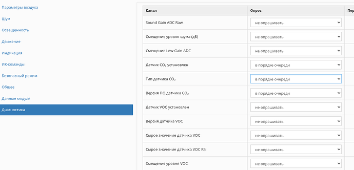

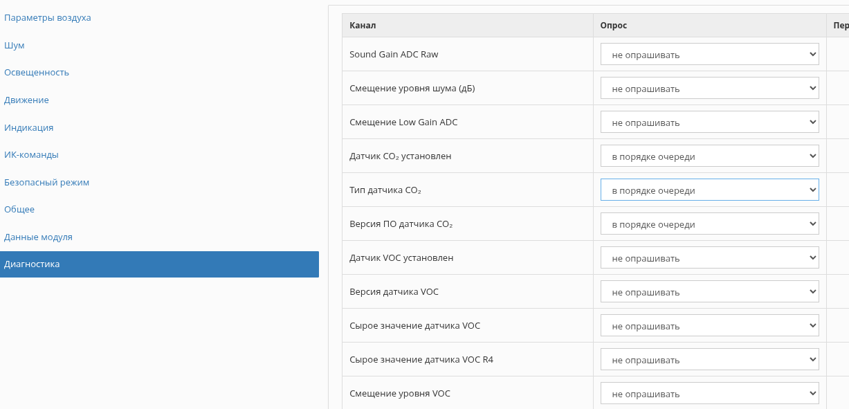

Покажите пожалуйста все диагностические значения датчика.
Этот WB-MSW с номером 339025 выпущен 2025-09-04 в версии TH. То есть датчиков шума и CO2 в нем нет - отключите их опрос.
