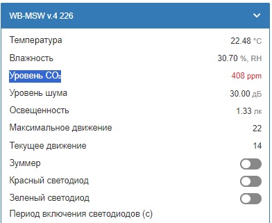

Датчик WB-MSW v.4 с модулем CO2 S/N 270375 приобретен 03.2025, HW v5.5L, Версия ПО датчика CO₂ MF1.01D, версия прошивки 4.34.1
Автокалибровка датчика CO₂ включена, питание через WB-UPS v.3.

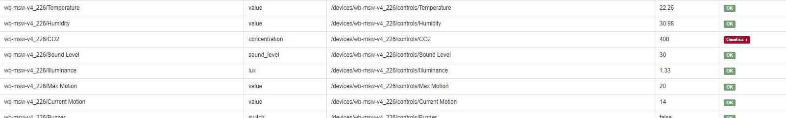

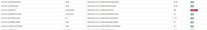

В веб-интерфейсе Уровень CO₂ горит красным, В каналах MQTT статус “ошибка:r”.
Ошибка появилась видимо давно (предположительно 17.01.2026) в этот день производилась перекоммутация датчика, заметили только сейчас.
Обновление прошивки до 4.35.0 результата не дало.

Возможно вы столкнулись с известной неисправностью ERRWB-MSWv40001
Давайте мы бесплатно поменяем вам оборудование.
Датчик CO2 NS8 - 1 шт.
