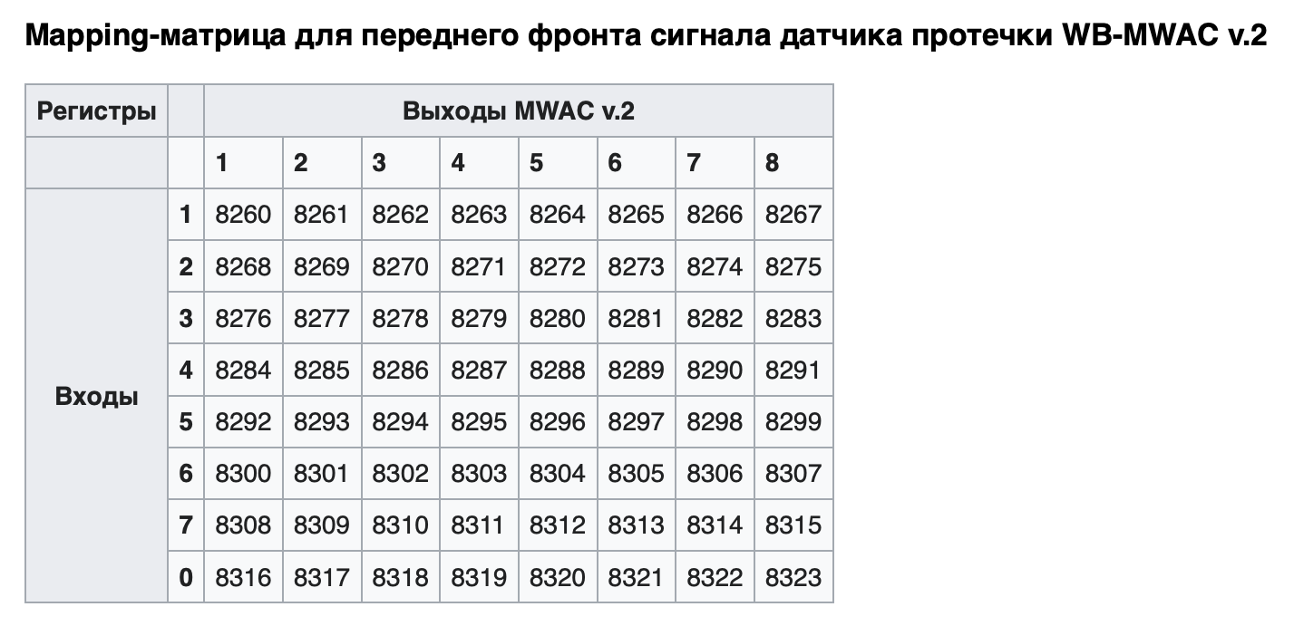

Это ищете?
Там же найдете регистры mapping матрицы для разных типов нажатий.

Да, ищу это, спасибо!
Но возник еще вопрос. Что за выходы 1-8 для MWAC v2?
Для MWAC v1 была понятная матрица, а тут что-то не очень ясно
Ответ на той же странице:
Если в устройстве количество входов и/или выходов меньше 8, то адреса регистров не меняются — просто строки/столбцы для отсутствующих регистров не учитываются. Исключение — устройства с 2 входами и выходами.
