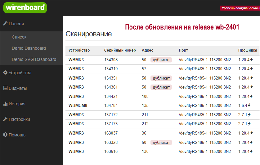

На вложенных фото показано как произошло самопроизвольное дублирование ID модулей реле в собираемом щите без нагрузок, без перепрошивок и вообще каких либо вмешательств, кроме обновления прошивки самого контроллера WB7 с версии wb-2310 на wb-2401. Менял скорость портов, откатился обратно на прошивку wb-2310… ничего не помогало (подумал сначала что глюк какой то). Это еще хорошо, что дублирование произошло и это сразу стало видно, а если бы номера ID самопроизвольно просто сменились на другие и устройства пропали бы в конфигурации контроллера…

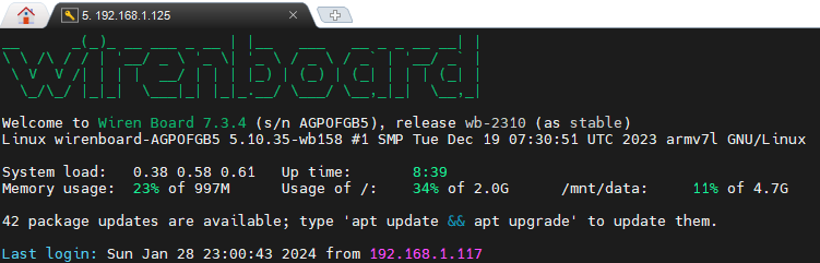

Ревизия контроллера:
Обновлялся через веб-интерфейс (самый последний fit -202401260646_wb-2401_bullseye_wb7x) с самого последнего 2310.

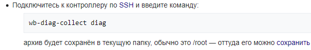

Выполнил команду:

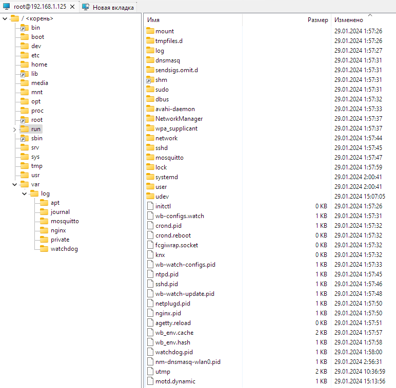

Но не могу понять (нет опыта) какие файлы с каким именем и куда были сохранены:
Если команда сбора архива прошла без ошибок, то в папке /root должен быть zip-архив.

Не вижу пока причин, из-за которых могли смениться адреса у устройств. Самостоятельно вы их не меняли?
Михаил, ну конечно же не менял! Мне такое и в голову не могло прийти, зачем! Когда я увидел окно сканирования с ЧЕТЫРЬМЯ дубликатами, то просто не поверил своим глазам от удивления.
Команду типа wb-modbus-scanner -d /dev/ttyRS485-1 -b 115200 -s 134351 -i 76 я решился ввести когда уже понял, что терять нечего и надо пробовать. Хорошо, что получилось сразу :slight_smile:

Михаил, приветствую. Вы пишите: “Modbus-адрес самопроизвольно или в процессе обновления прошивки контроллера не может меняться”, но это, однако, произошло и без постороннего вмешательства: никто не вводил команд принудительной смены Slave ID, и это не просто точно, а абсолютно точно!.
